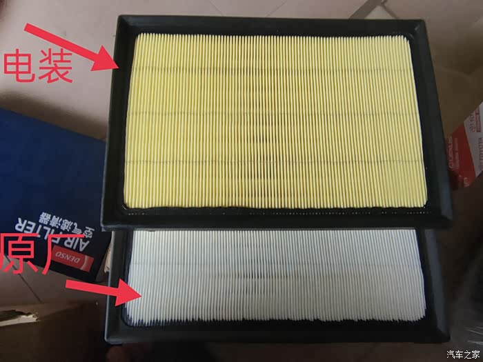

今天,京东买的机油滤清器和空气滤清器到货了,顺便和代工厂DENSO电装的空滤比较一下,给大家一个参考。
黄色:电装;白色:原厂(都是京东电装/丰田原厂自营店购买)

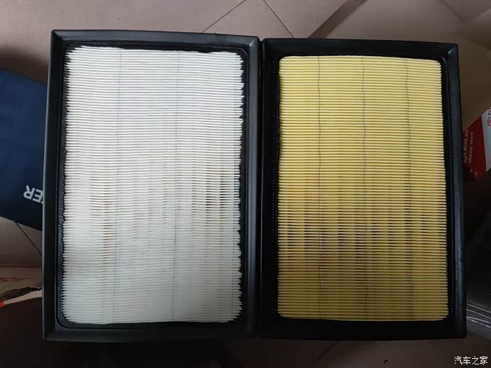

长宽高尺寸一致,细节做工部分,电装比原厂的好一点,排的很整齐,两者硬度手感一致,无区别。之前用过博世的空滤,硬度较这两者软。

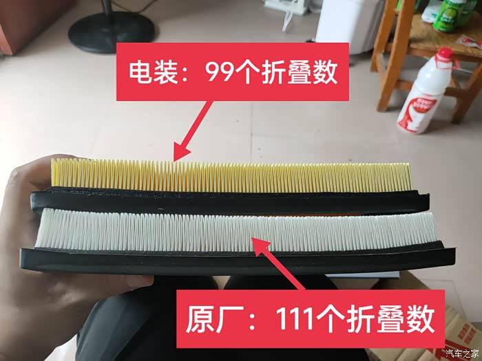

数了下滤纸的折叠数量,明显原厂比电装的多很多。博世的没数过,不评论。

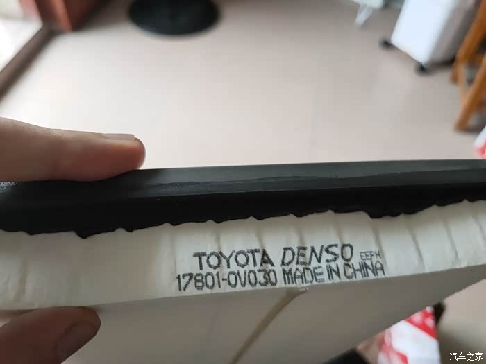

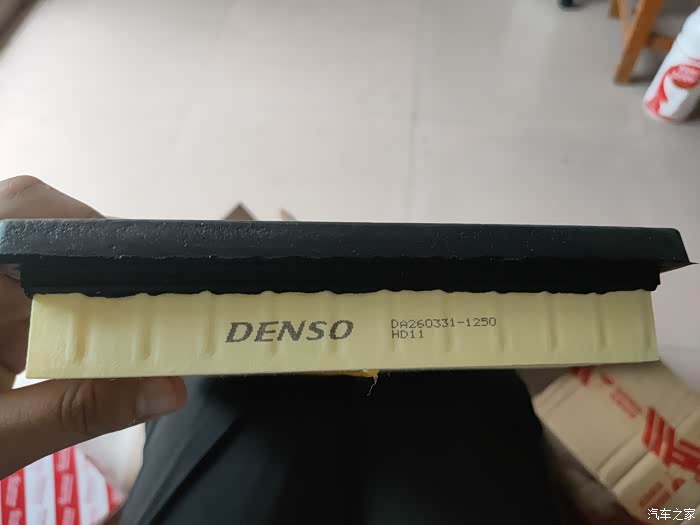

总得来看,滤纸的过滤面积原厂的比电装的大,建议选择。配件号见下图,适配的是RAV4 2.0L自吸发动机的,尺寸为

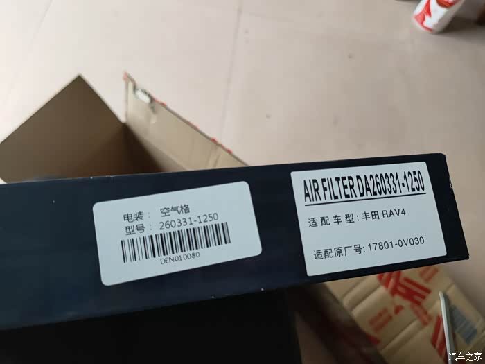

留意OE配件号。
留意尺寸,原车和电装是一样的。
