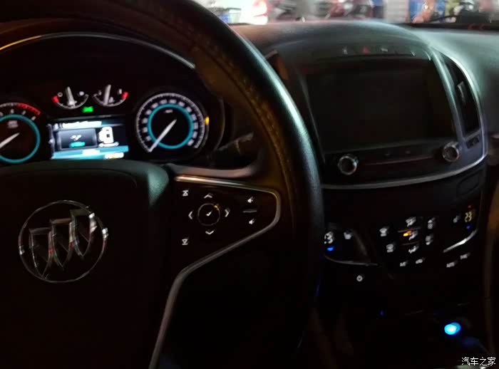

换新电瓶后中控屏不亮了

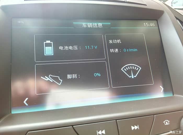

旧电瓶的电压,快打不着了

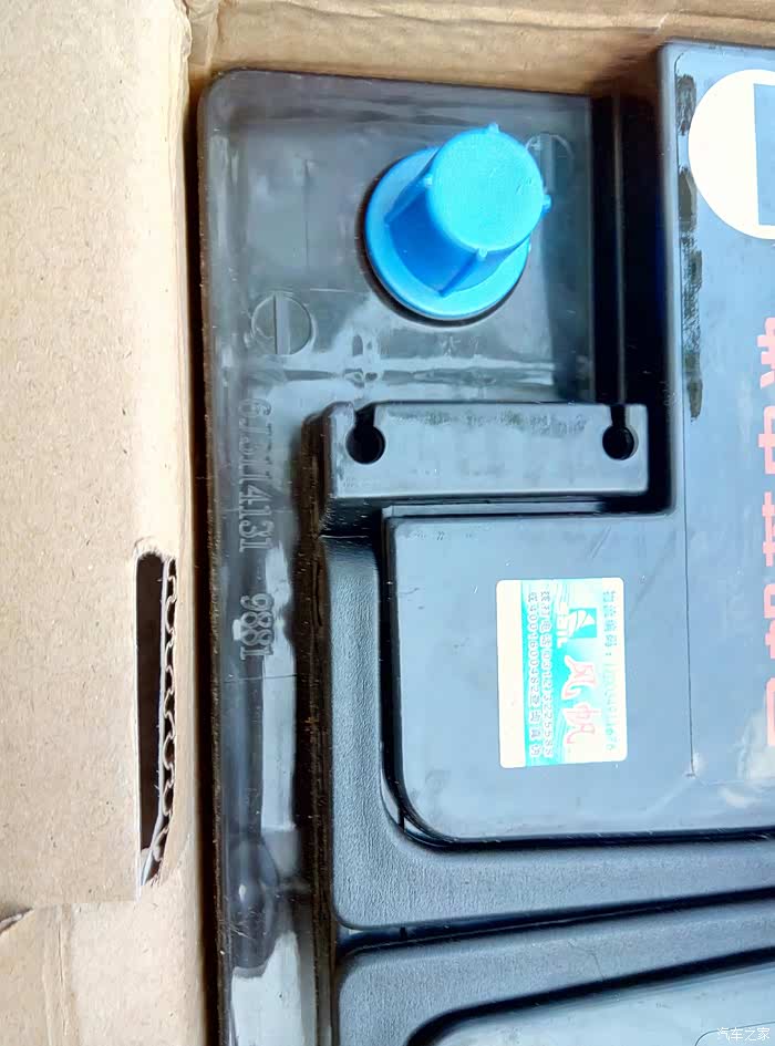

生产日期好新6J31…应该是16年10月31日  A就是1月,

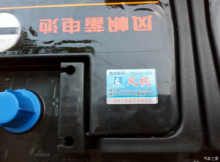

防伪

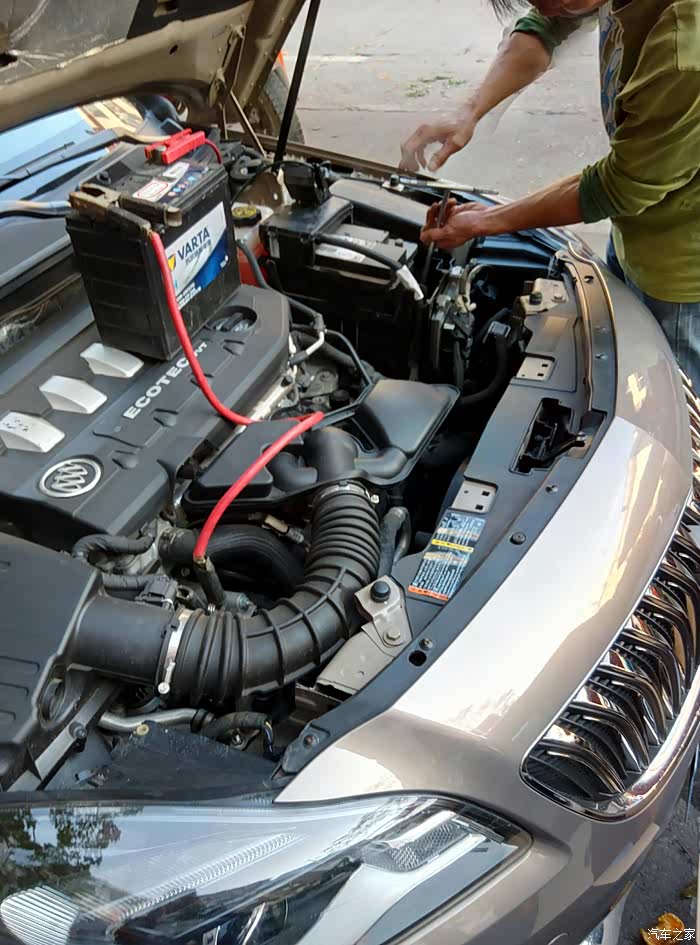

那师傅不熟手啊,弄半天盖都没打开

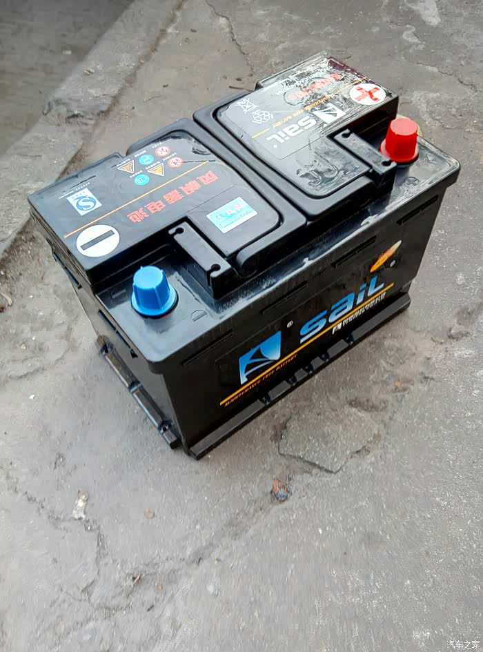

新电瓶
打着后各种故障灯,开一会就没了,但中控屏不亮了,歌曲也放不了,收音也没,不知怎回事,打左右达达达声音也没有,倒车时有东西在后面也不响了,烧保险了还是烧了收音机模块了???求大神解答

终于弄好了,自已把负拆了,几分钟再装上,久违的中控又亮了 。 正极的有个固定扣没给我扣上,还有罗丝拧不紧,这安装工,我自已拆开扣上…那间店的师傅实在太差了
