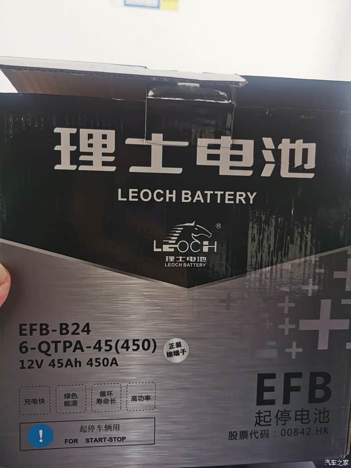

  相信很多混动车主都会遇到两三年后因为副驾前面的启停电瓶不行了导致EV不工作,只能纯油加电机辅助的情况。我的小森刚好开了4年,主驾那边的电瓶也快不行了,偶然看到论坛大佬的帖子就索性换掉两个电瓶。
大佬推荐的理士电瓶,要在咸鱼上找

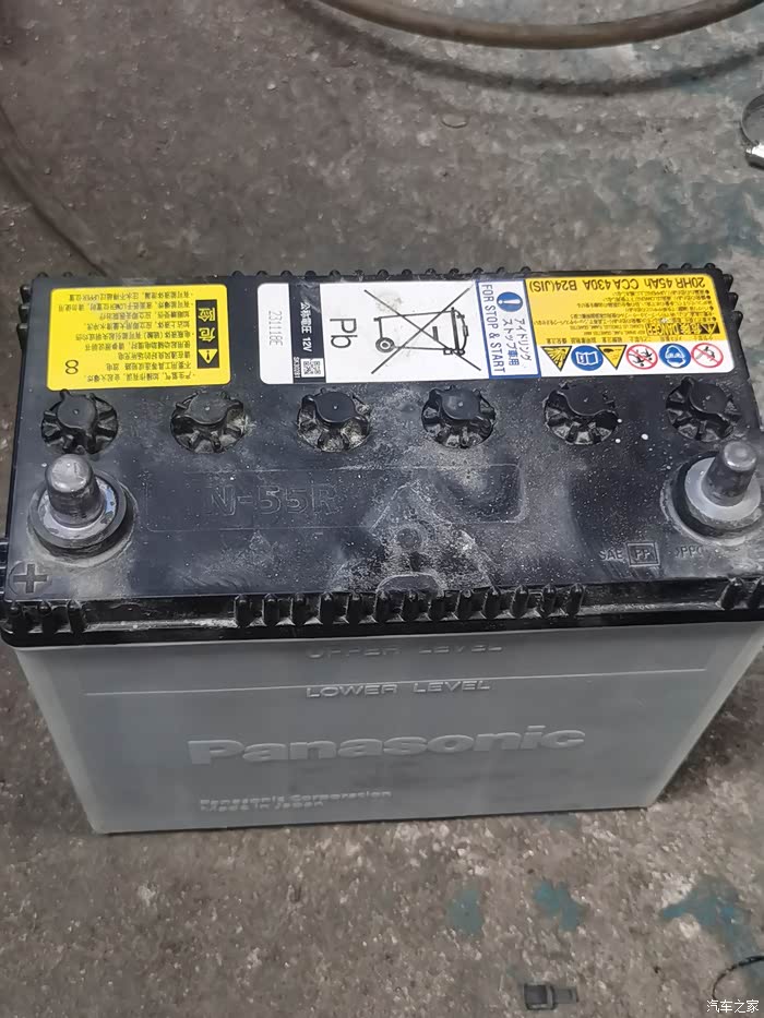

原装启停电瓶
  与主电瓶一样同样是松下的启停电瓶,尽管4S检查这个电瓶能用,但没法触发EV,只能换掉。

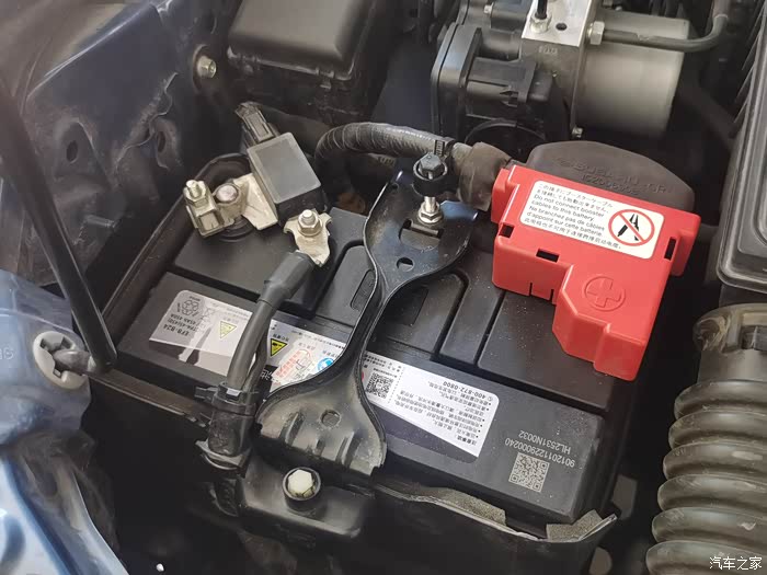

装上了

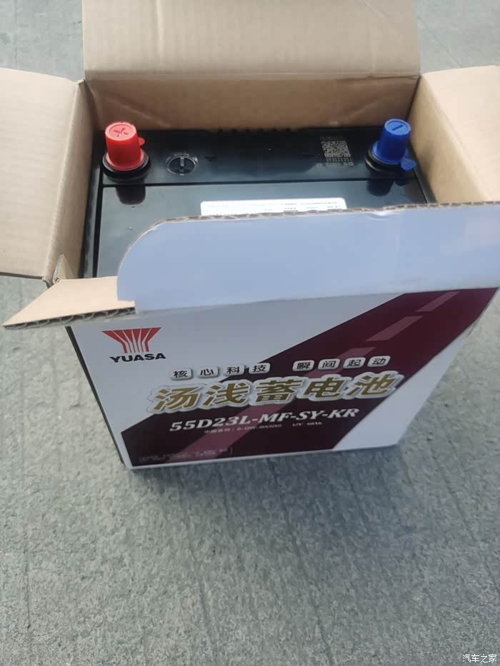

主电瓶换的汤浅55D23L

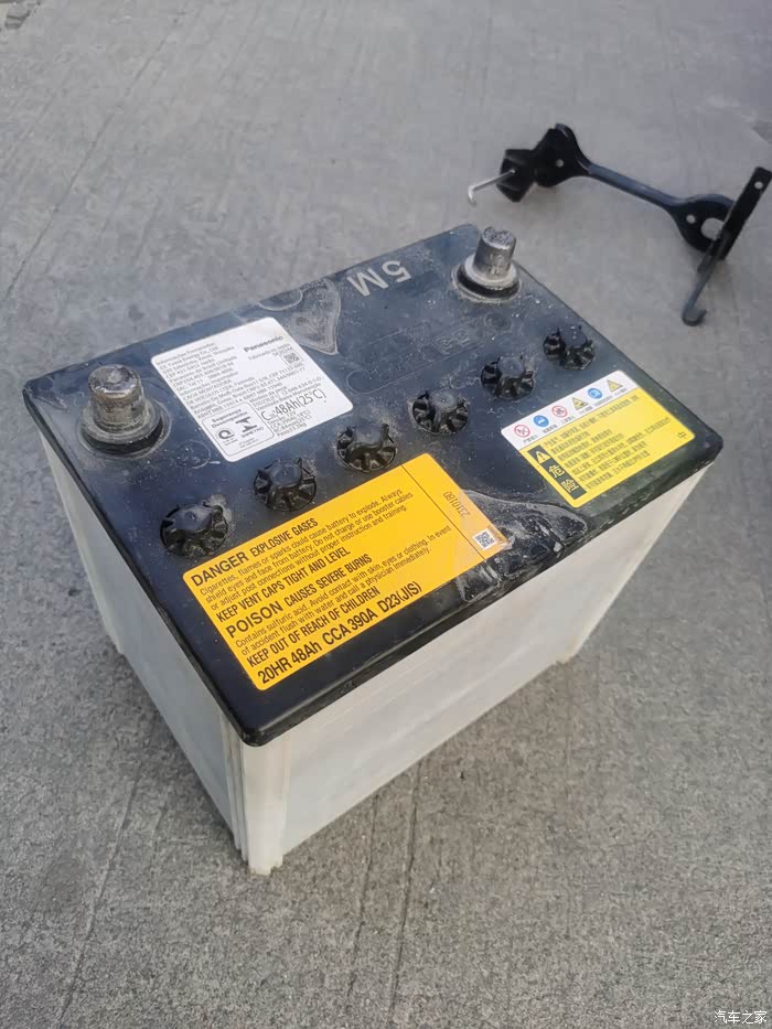

  主电瓶也是论坛的大佬安利的,启动明显比之前有力得多。
原装松下电瓶

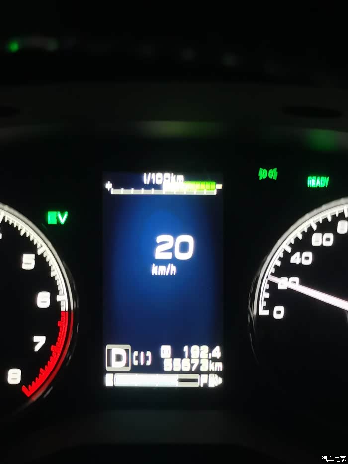

  装上后并没有马上恢复EV模式,我跑了二三十公里回家,第二天还没开出地下车库就出来EV了
EV模式工作
  已经一年多没出现过EV,它终于回来了。
自动启停省油状况
  EV模式对市区路况的朋友来说还是很有用的,尽管高速基本没什么作用,顶多大油门辅助一下。
