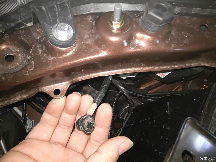

一、加装前机盖未关提示。【超简单】
这根线就是前机盖未关提示的线,(有好多车友以为这个是温度显示的线,其实不是的,温度显示的线必须自己接线的,下面讲)这个大家直接把缠的胶布撕开就能看到一个插头,插头只有一根线。

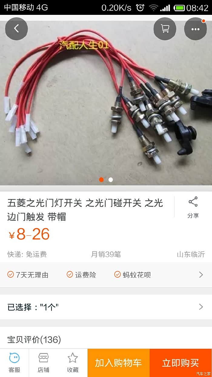

然后买个这个东西,叫门灯感应开关,几块钱的事,把这个开关拧到原车留的螺丝孔里,再把这个开关和原车插头一接就行了,很简单。

楼主发个感应开关连接
淘宝上搜索五菱之光门灯感应开关,也就三四块钱
