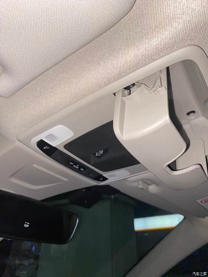

原车安装记录仪前,这个是最前面后壳换成记录仪主机,记录仪主机模具里面集成了隐藏的摄像头,利用原车位置固定上,不需要用双面胶之类的,这点挺好。比那种粘贴边上的美观,不影响旁边的ETC。

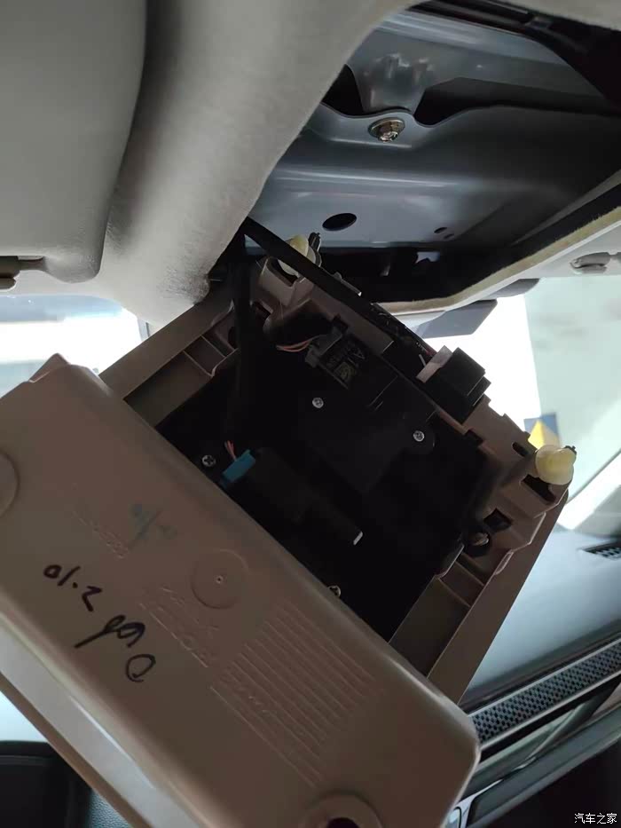

在头顶阅读灯上面取电,型格先要把眼镜盒里面2颗螺丝拧开,再把阅读灯面板取下来,型格的阅读灯面板比较紧,前面有两个卡扣,这个需要点动手能力,师傅比较熟练几下搞定。
阅读灯面板拿下来视角图,前面白色的是两个卡扣,估计自己弄有点费力,师傅安装有经验会使力

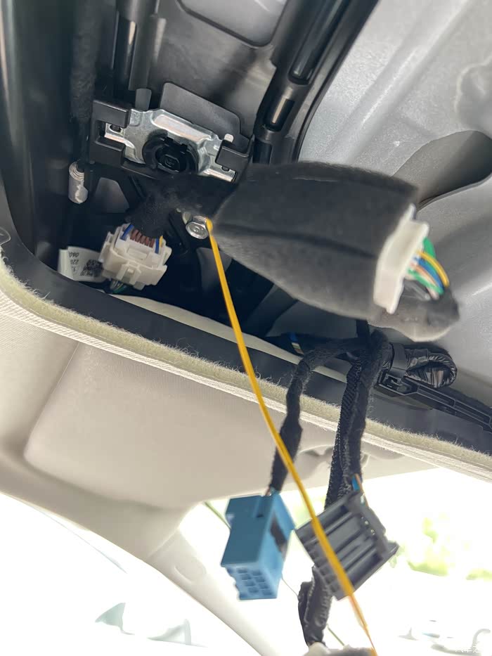

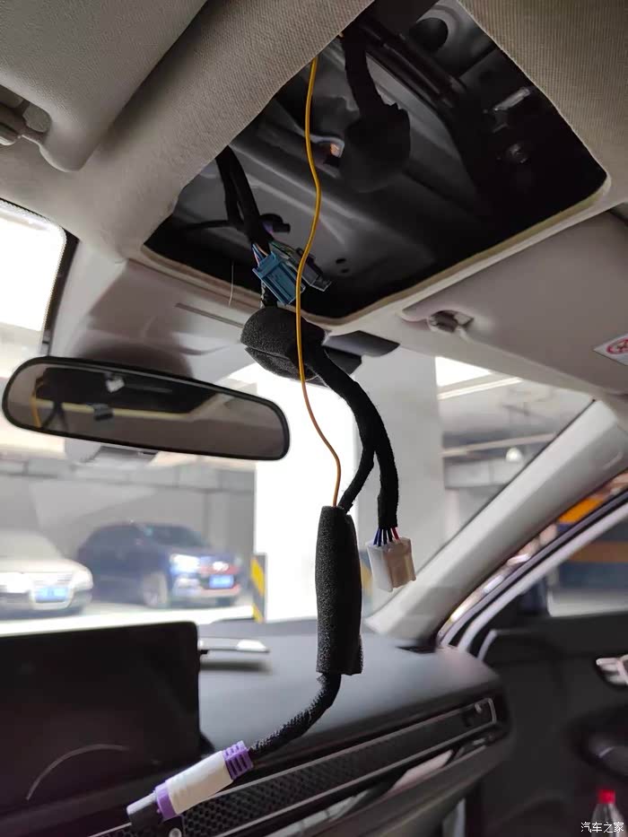

阅读灯没有常电,头顶天窗接口有常电,要停车监控的在这里取电正好,锁车可以继续录影,APP里面设置就行了。
凯路德C1记录仪的转接线,机器配套的,一般的地方买不到,线上有保险丝,插上就行了,原车的功能不影响。

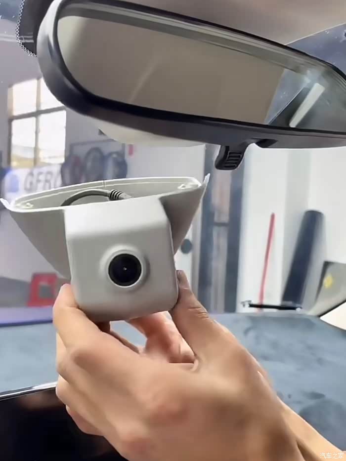

凯路德C1记录仪主机,思域灰色的主机,替换上不仔细看的话看不出什么差异,就前面多了个摄像头。
记录仪主机对齐卡紧,主机上面的线是往上,从顶棚边缘穿到阅读灯里面,跟转接线对插

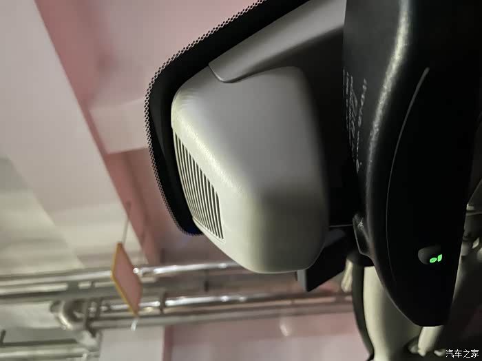

主机完美安装,模具卡扣上刚刚好,看不到明线,不挡视线不碍事
不影响原车的摄像头,镜头刚好居中。比粘贴边上的好一些
