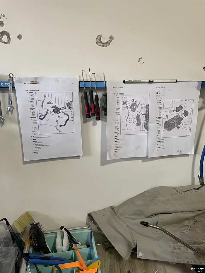

工作服,维修资料,必备!!!!
开整!!!!

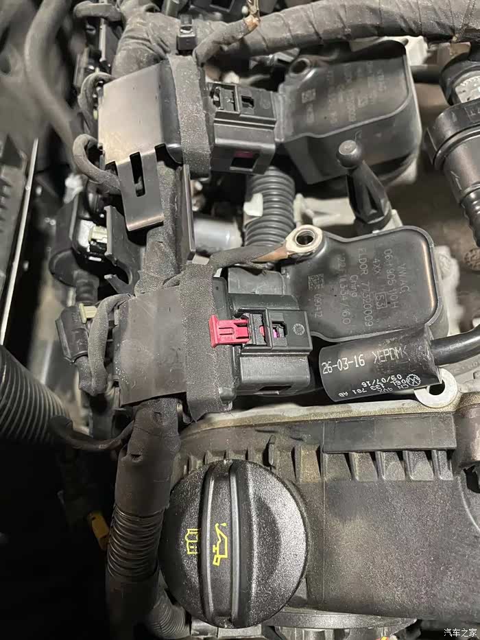

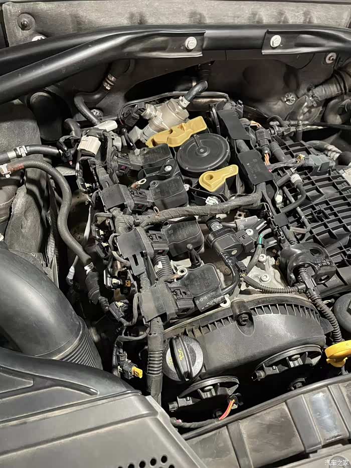

开始拆点火线圈!凸轮轴调节器!!
喷点儿D40(螺丝松动剂)好拆多 了,不然不好拆!

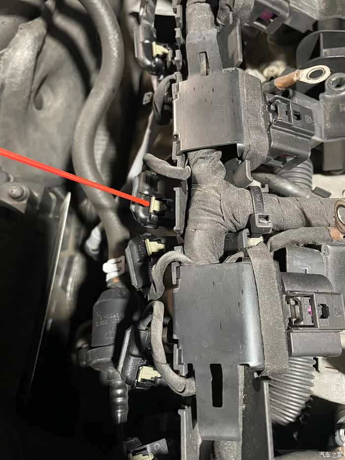

这个红色的卡子容易掉!!!提前拆下来保存好,我没注意给弄丢一个!!!!

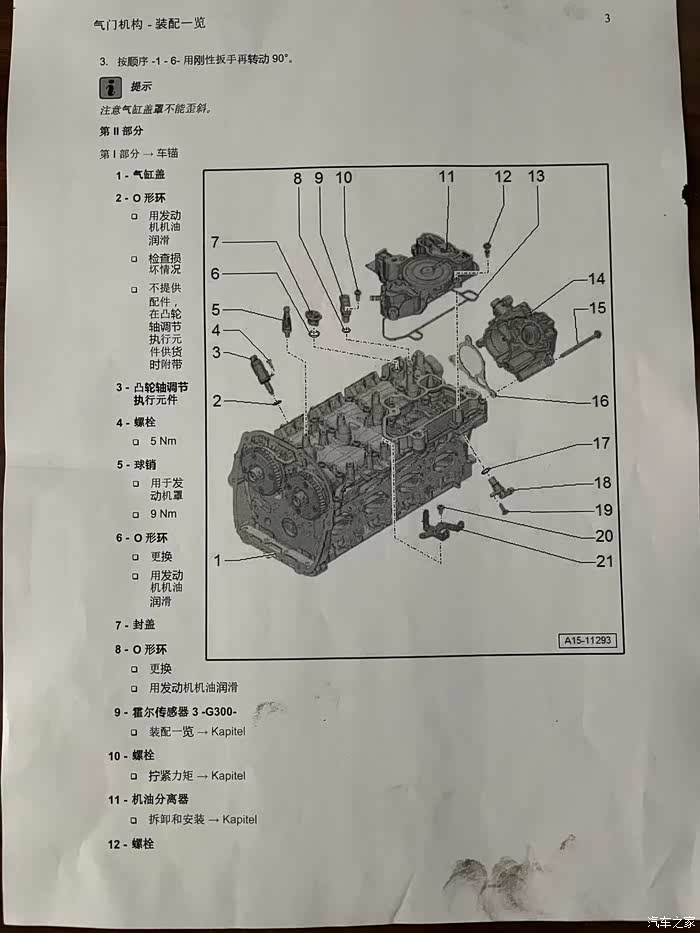

按手册拆高压油泵!!!!!
按图拆9、12、13、14就可以将燃油泵拆下来了,注意泵体里面是有部分燃油的,注意防火!!!!

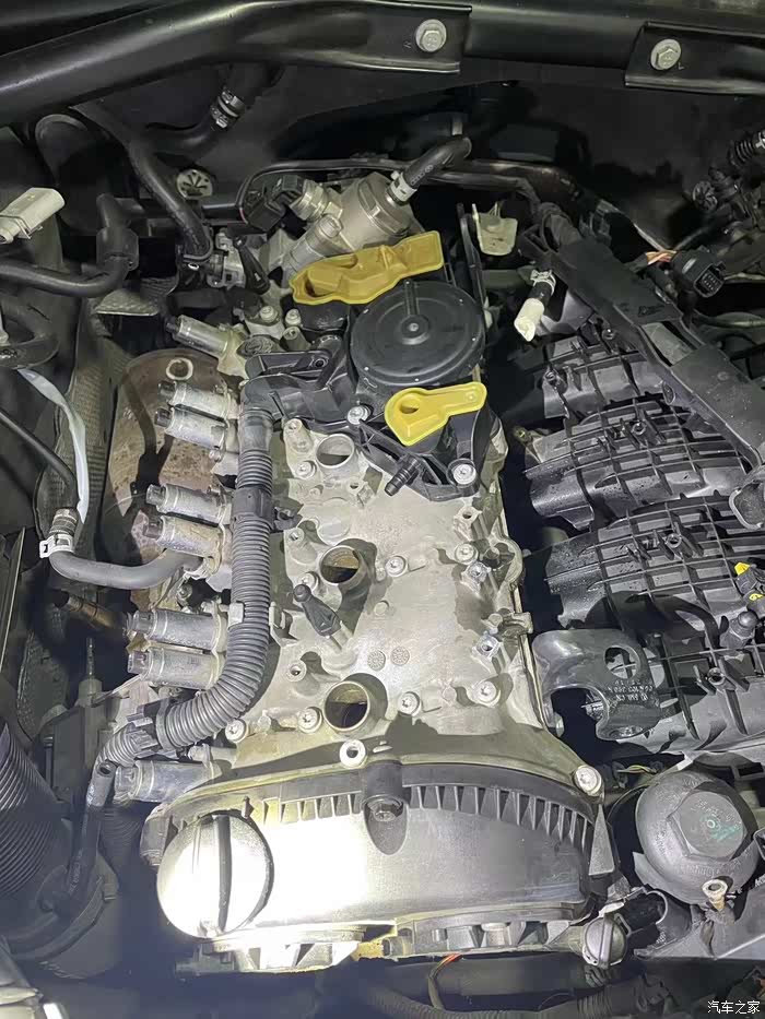

拆完VVT电磁阀和链条室盖,按照手册拆气门室盖了!!!
这张图看的比较全面,左面是排气凸轮轴,利用真空泵的二颗螺栓固定凸轮轴!!!进气凸轮轴绑三根就可以了!!!!切记不绑凸轮轴会跳起来,可不好往回压了!!!我已经试验过了
看看多脏!!!黄色的是固化的胶!!!要全部清除才能打胶!!!
