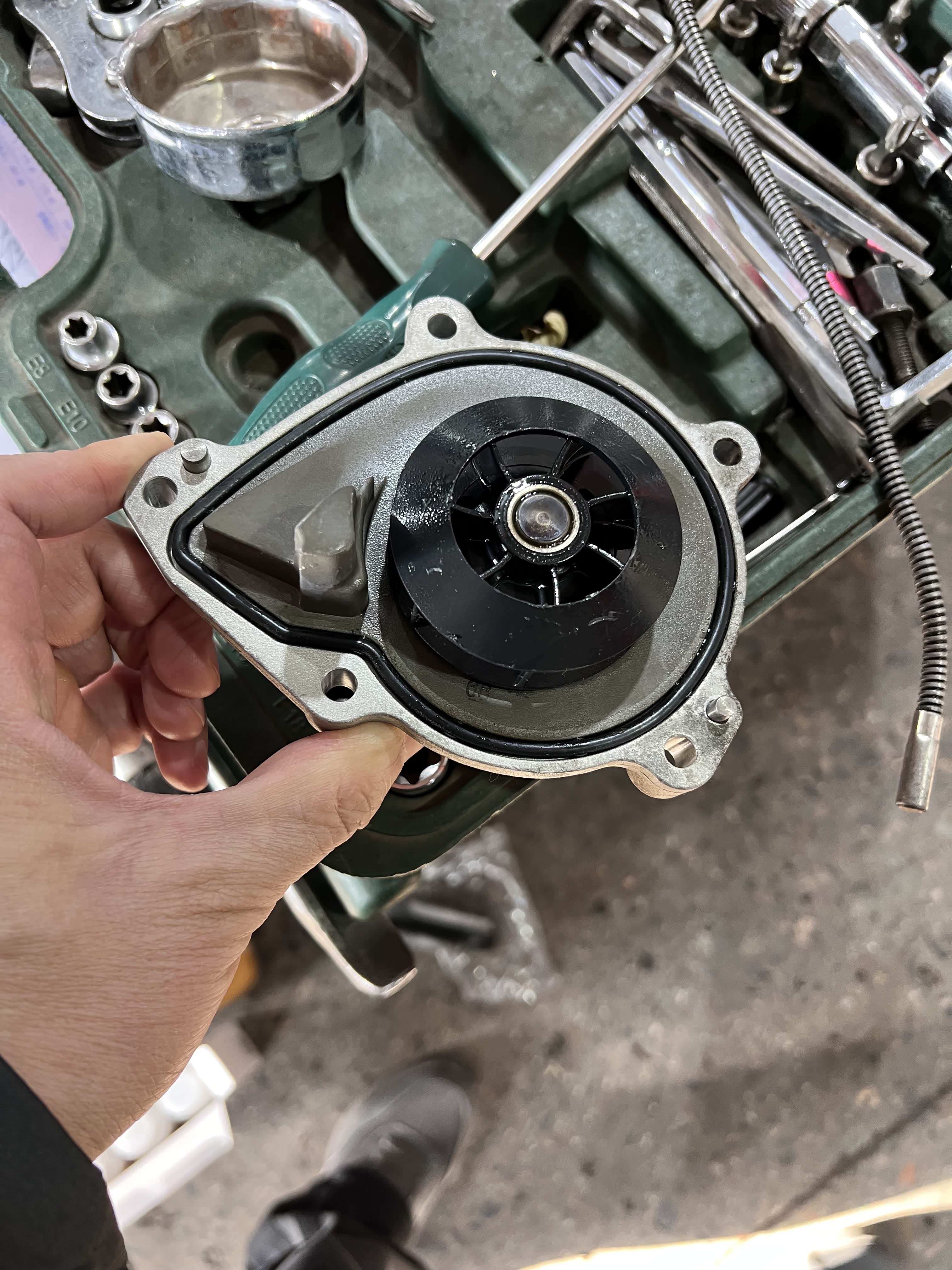

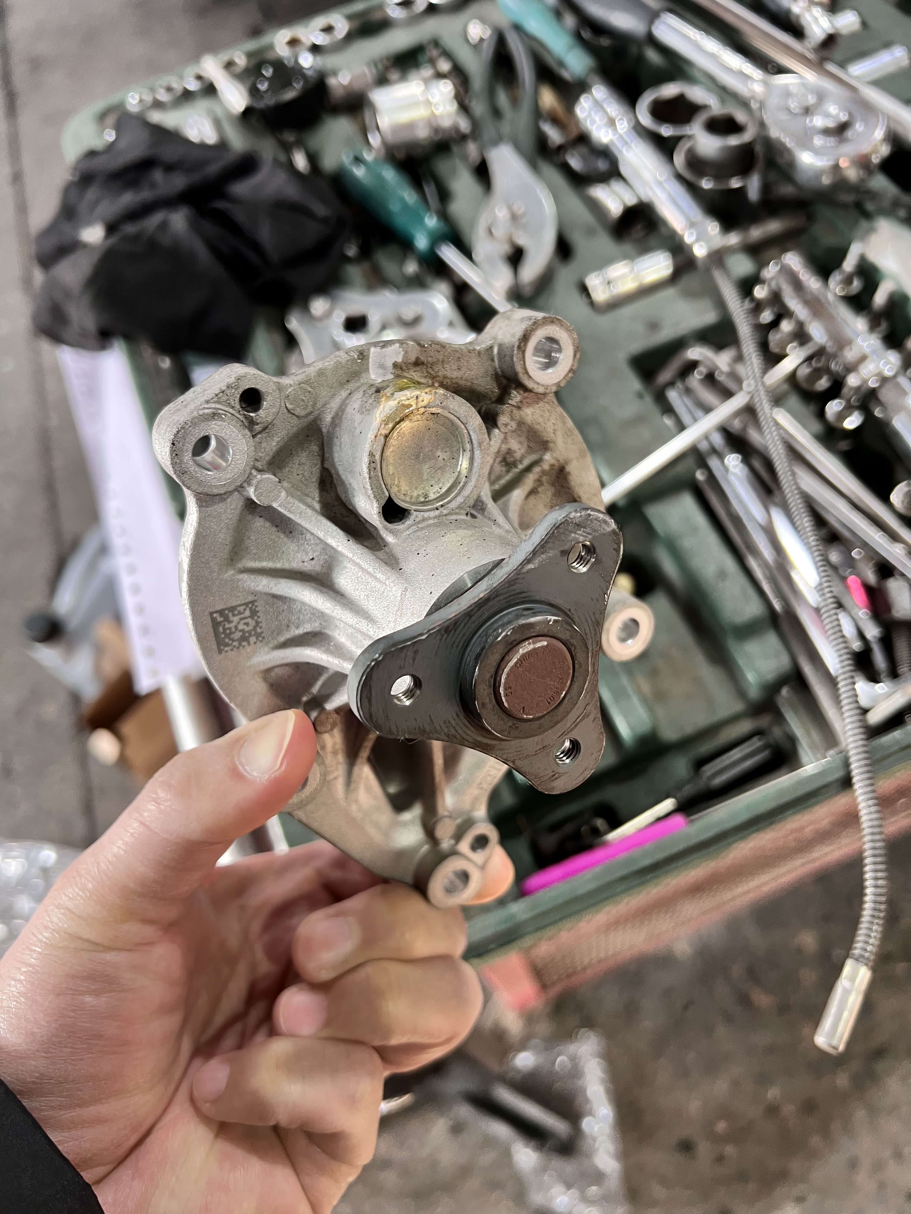

技师打开发动机舱仔细排查,最终锁定是发动机水泵密封圈渗漏,冷却液从水泵与缸体的连接缝隙处慢慢渗出。虽然渗漏量不算大,但长期下去会导致冷却液不足,甚至可能让水泵轴承因缺液高温损坏,好在发现得及时,还在质保期内,4S店直接走质保流程,免费更换水泵总成。现在回想,我平时主要跑市区通勤,堵车时发动机长期处于高温状态,可能是水泵提前出问题的原因之一,不到2万公里就换水泵,确实有点出乎意料。

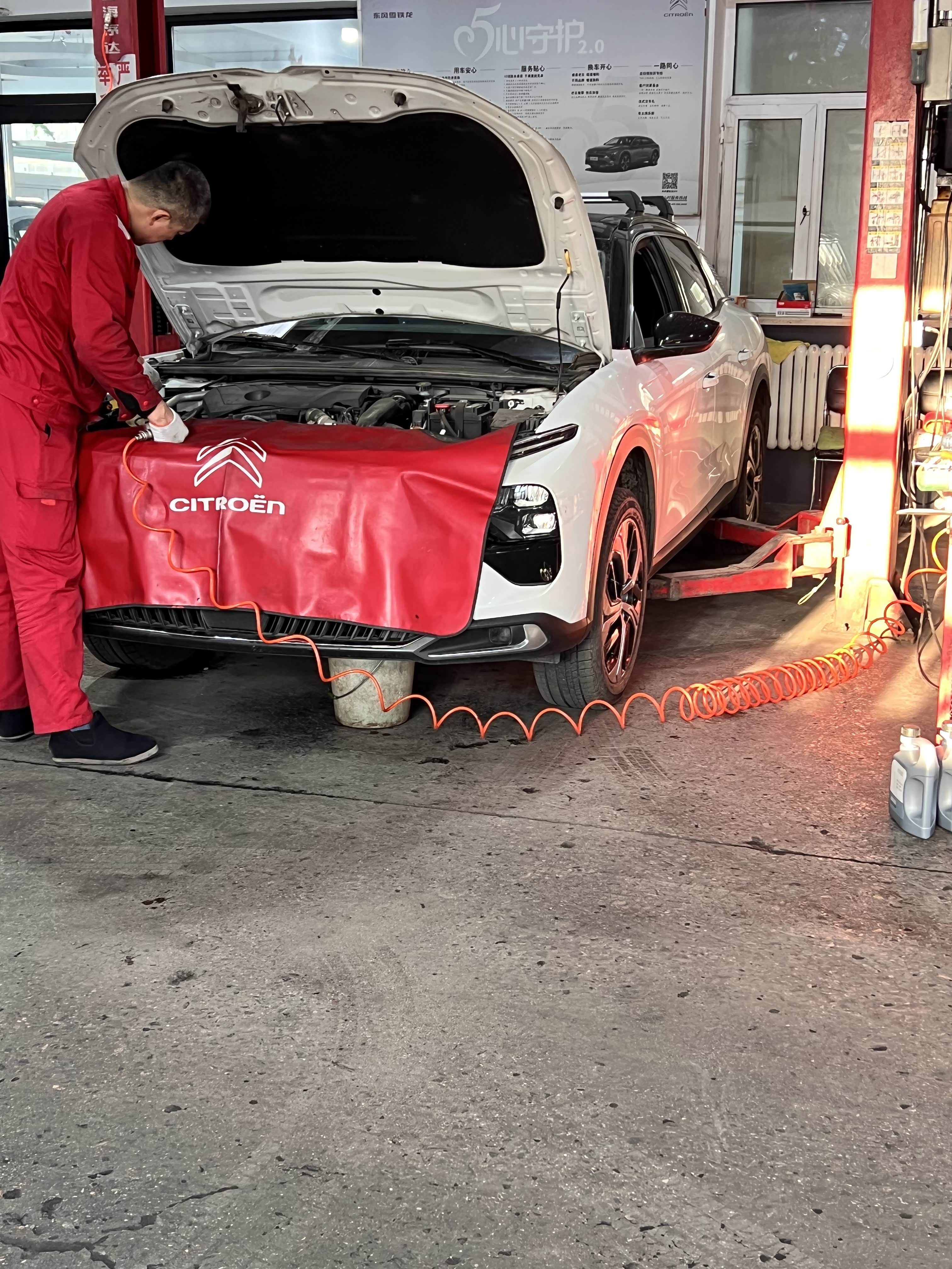

配件齐全后,维修正式开始。先是更换减震器上盖,技师用专业的弹簧压缩工具拆解减震器总成,动作麻利又小心,生怕磕碰到底盘其他部件,新的减震上盖换上后,反复按压车身测试,之前的异响彻底消失。
接着是水泵更换,这个工序相对复杂,需要拆卸发动机皮带、护板,还要先排空旧的冷却液。技师操作时全程规范,还跟我讲解水泵的结构和渗漏的原因,能感觉到专业度很在线。正好店里当时有活动,进店就赠送冰点-35℃的防冻液,原车装的是-45℃的,技师说只要不去哈尔滨以北的漠河、黑河等极寒地区,-35℃的防冻液完全够用,我也就顺理成章地免费换了新防冻液,省了一笔费用。
整个维修过程耗时约两个半小时,两个配件的更换、冷却液加注、底盘复检一气呵成,没有任何拖沓。
