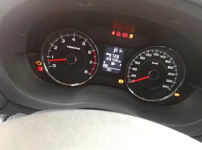

本人车辆13款森林人,行驶了不到11万公里,出现了网上所说的5个灯齐亮,一个是AT OIL TEMP变速箱油温灯亮(红色的),一个是发动机故障灯亮(黄色的),一个是防侧滑灯亮(黄色的),还有一个ABS灯亮(黄色的)还有坡道灯亮,还有巡航灯闪烁。加速没劲,还有点闯档,下面的照片就是

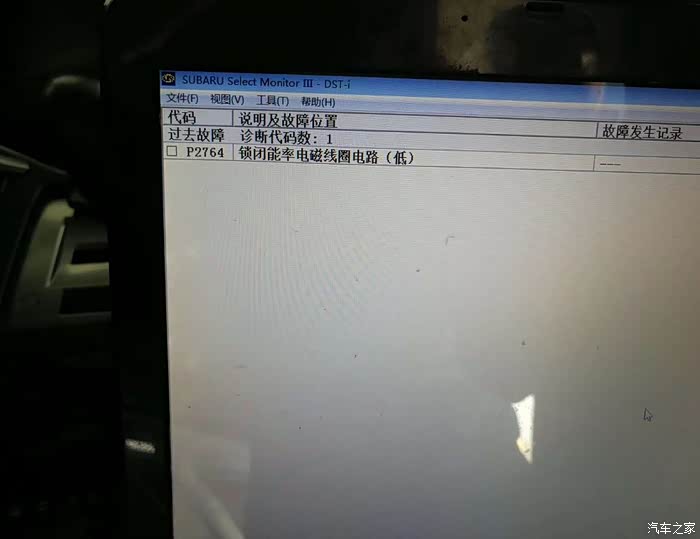

这就是故障码

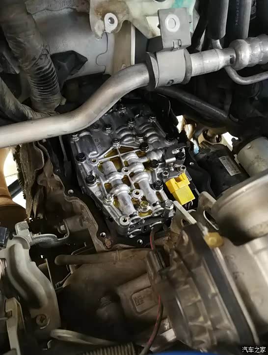

这就是故障码,故障码是P2764锁闭能率电磁阀电路底,店里师傅说这种故障在4s需要更换阀体总成,在他们这里换个电磁阀就能解决,还说换多了去了,全国各地的很多车友都找他发货,还说维修这种问题他们最专业了,然后报价小几千,同意开始拆解

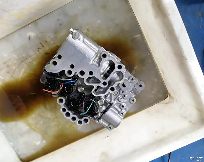

这就是阀体总成

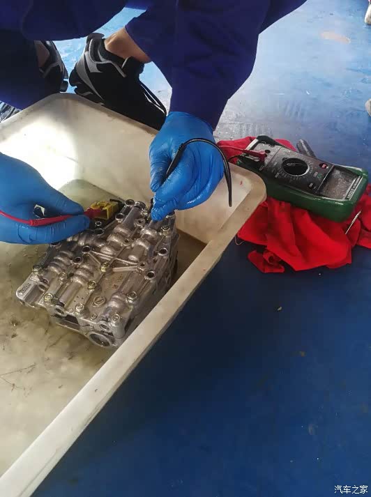

正在测量
就是这么一个电磁阀爱坏

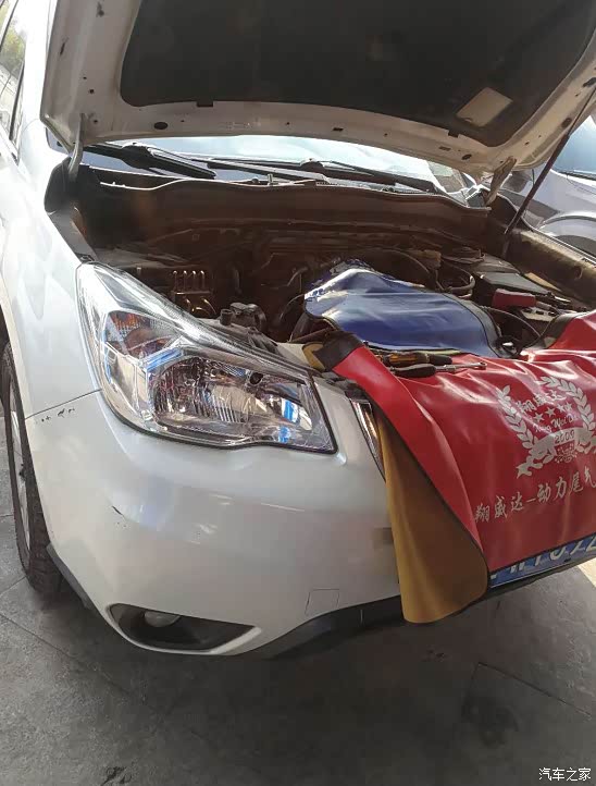

经过将近2个小时的作业,装上后除去试车,故障灯确实不亮了,开着也很顺畅了,加速也有劲了,说明故障排除了,这个店里的小师傅干活特别麻利,很专业,干的很快,价格也不贵,店也很大,如有这种问题的车友可以找他,值得推荐,下面的照片就是这个店
