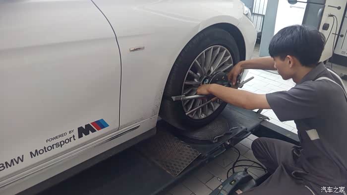

小帅哥 技术很不错,我指的是四轮定位的技术 别想歪了!

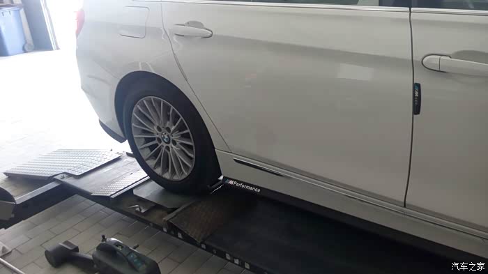

说实话叫我上这个架子机我还真不敢上,万一技术不行开下来就不得了了!

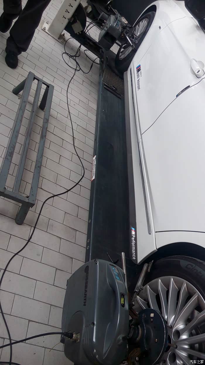

宝马专用的四轮定位仪,只限于宝马车,跟下边的四轮定位仪不一样,这也就是说为什么很多换了轮毂的朋友去宝马4S店去定位定不了的原因了,外面的定位仪是卡在轮毂的上下外侧,4S店宝马专用轮毂是卡到轮毂的槽里!
调外倾角
调的很认真,我也好想去学习一下!

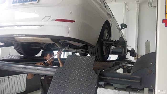

前轮数据几乎没动,左倾角调到了-0.41  左右相差-0.11
这也是很多朋友去外面四轮定位了之后还是跑偏的原因吧!(高手勿喷)
这个图片上的数据不准左边实际调到了-1.49 左右相差-1.14
调试过程中一点一点的修改!

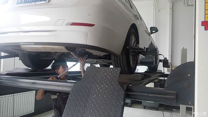

倾角明显大了,跟那些赛车比还差一点 民用级别已经很大了,看过X6的朋友都知道,在他们屁股后面跑倾角特别大!
左边角度明显比以前大了!
看着明显不如左边倾角大!

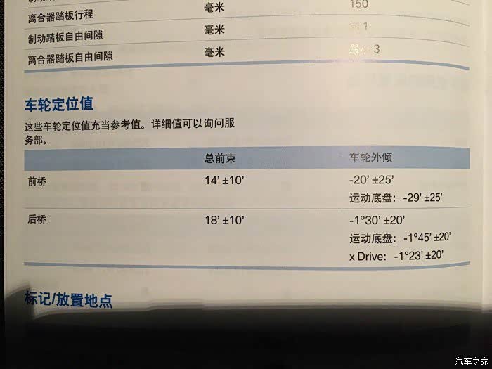

数据是一样的,说明书写着的参数是一样的,还有4S店电脑的数据写着也是一样的,16款就不清楚了!

我是第一批短轴,说明书上的数据和你的不太一样
你的可能是进口的 可能不一样,可能不止你的数据不一样,进口的320I跟328的刹车盘大小都不一样,国产了之后320I跟328刹车盘完全一样了!
