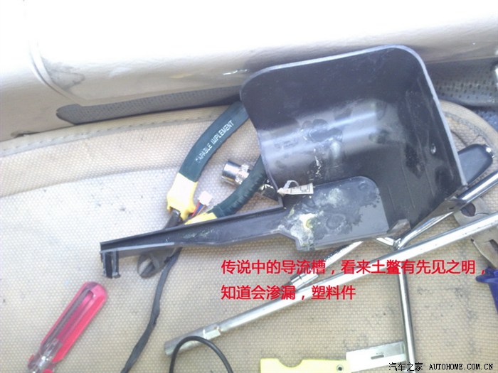

       不幸的事情又来临了,副驾驶地下有不明液体,经过品尝确认为甜丝丝的防冻液,开始以为小水箱挂了,很郁闷,日啊,过保还不足1000KM,于是到之家和新奇军论坛求解药,经多方分析应该是暖水阀渗漏导致,我们这里地处新疆,冬季到-40度左右,没有暖风会很悲催,与多位车友网上交流和查看帖子,基本都是说必须拆中控台,好麻烦,还得要6小时左右,本地找维修站和路边小店,都开价在400块,MD这么黑啊,人穷志不短,劳资自己弄,省钱下来还能换条新轮胎。

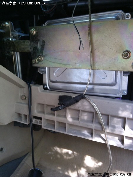

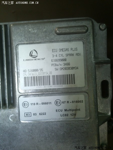

1、先拆掉副驾驶手套箱,露出ECU,拿下ECU和挡板,我的车(原装CNG)左边还有一块电脑版应该是燃气的ECU,烧油车辆可无视。
ECU版本,看不懂只有厂家了

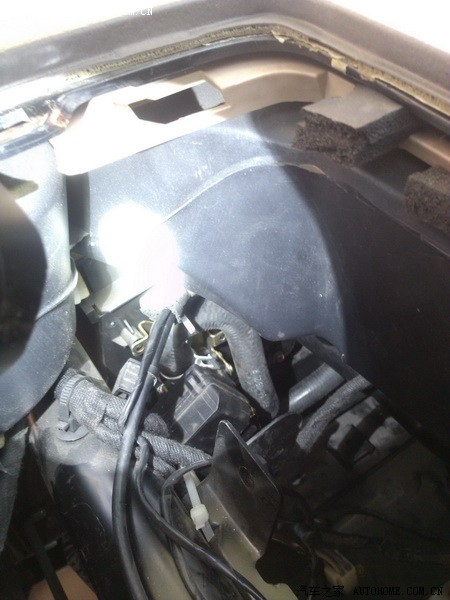

2、拆掉气囊盖子,我的木有气囊,所以就是裸露的,其他有气囊的车友请自行拆卸,可参阅其他人的帖子,因为不管拆不拆中控都必须要拿掉气囊。如下图,是能摸到,但是不能操作,无法钳子入内,现在拆掉是为了光线好能看到。
3、拿掉ECU之后,可以看到暖水阀,开始拆图正中间的一个导流槽螺丝
拆掉以后,慢慢就可以拿掉也可以等拆了暖水阀以后再拿出来,上面已经有很明显的防冻液流的痕迹了

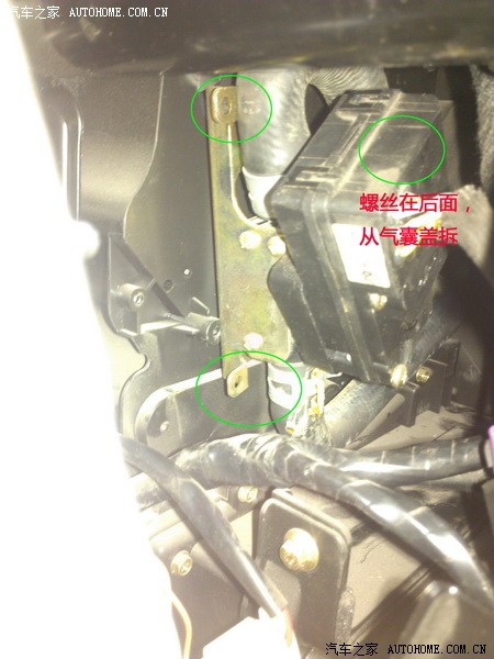

4、开始拆卸固定暖水阀支架的三个螺丝,见下图位置,左上角和右边螺丝从气囊盖处取下即可,可视范围,下面的螺丝从手套箱处拆除。

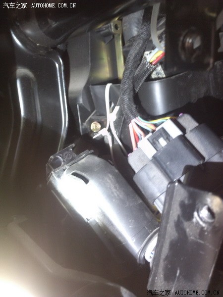

拆掉暖水阀的插头
5、到此时,应该可以活动暖水阀了,可以来回扳动管子,钳子可以进去了。只需要拆卸2个卡子足矣将暖水阀拿下。从气囊盖处伸入尖嘴钳子,把卡子扭转便于操作的位置,然后用老虎钳子夹住捏松,这个卡子质量非常非常好,也非常非常坚硬,操作比较花时间,技巧为:右手老虎钳子夹住捏松后,左手进去用铁钩类东西,勾住卡子往后退。此时我的车为冷车,防冻液位置在下限处。取下这个管子后下面垫一块干布吸防冻液,流出的不多,可控。这个拆下来估计要10分钟以上

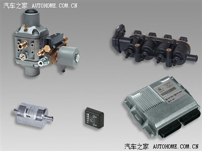

发表于 2013-9-13 23:11:06
klmyzyt 2013-9-13 09:43:31 发表在 27楼
咱们的燃气系统是全套的朗第伦索的,在官网上查的新疆代理是乌市的合盛燃气设备公司。
我还以为是ECU没细看,原来是燃气ECU,
