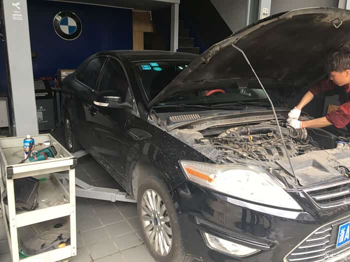

维修方案:检测不到变速箱故障码的情况下,就只能靠师傅们的维修经验来判断变速箱的故障,维修师傅试过车后确定以上故障是变速箱内部损坏的表现,下面拆下变速箱检查内部损坏情况。
维修师傅在拆变速箱之前需要把连接变速箱的插头都断开连接 。
2012年豪华运动型福特蒙迪欧致胜,匹配的是德国格特拉克公司生产的型号为6DCT450(也可以称为MPS6)湿式双离合器变速器轿车。
这款变速箱所搭载的车型有:福特,致胜2.0,蒙迪欧2.5,沃尔沃:XC60 2.0T, S40,S60,S80 2.0T, C30, V40 1.6T等等。今天我们讲的是长安福特蒙迪欧致胜2.0T,经过一系列的试车检测后,需要拆卸变速箱进行维修。

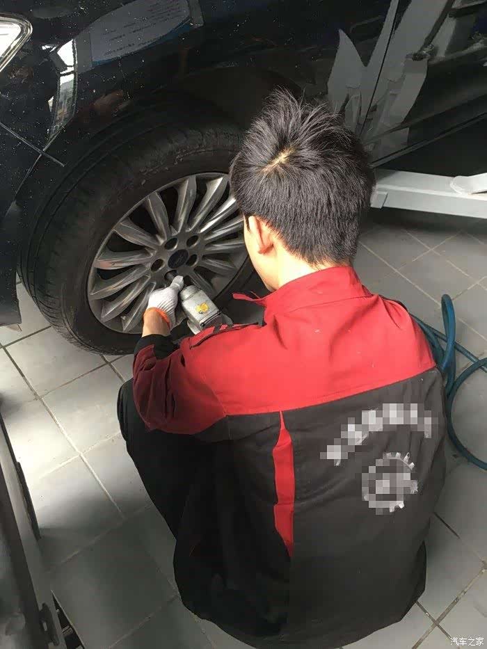

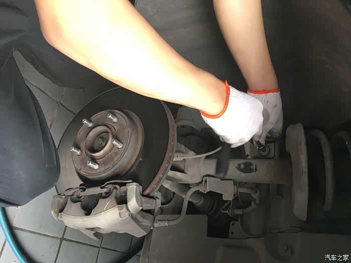

然后对前面两个连接发动机和变速箱的半轴进行拆卸。
一般变速箱损坏都需要对变速总成进行拆卸,只有拆变速总成才能对变速箱进行维修。(变速箱故障一定不要拖延,早点维修早点放心)

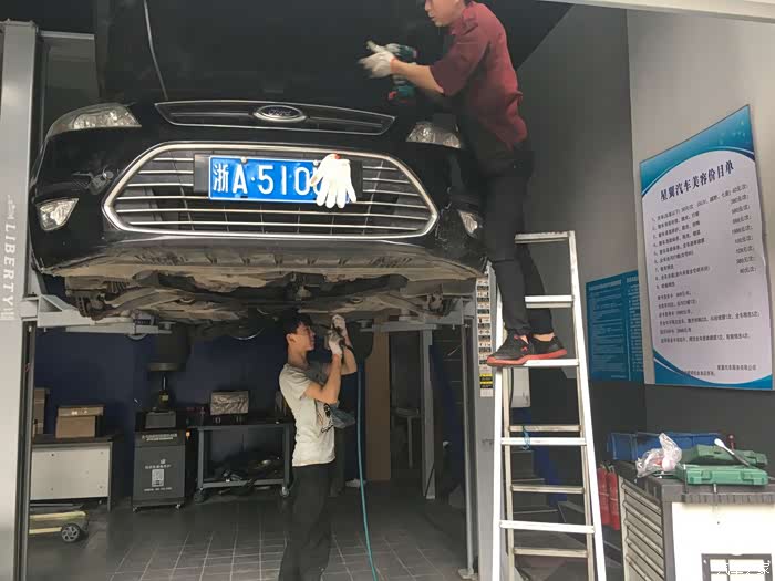

维修技师对变速箱底盘进行拆卸
拆卸变速箱这么大的工程量,对于我们专修变速箱的技师们来说,可谓是小菜一碟.两个技师就能搞定。

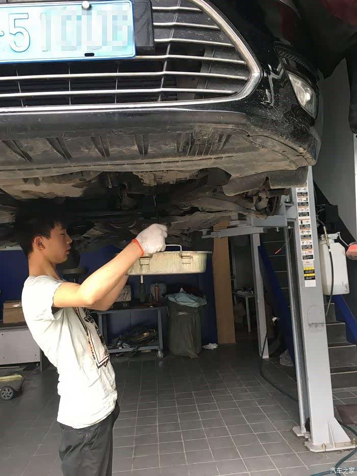

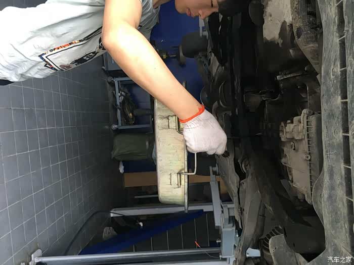

陈师傅们放油的空,分享一个维修案例故障现象:车子在挂入D挡时或R挡时不加油车子不走,加油车子会猛地冲一下才会走,在起步时车子还会出现抖动,在行驶中车子会出现明显打滑现象,偶尔不走车现象。
解决方案:出现上面问题一般电磁阀的原因较多,(自动变速箱一旦出现故障,车主要及时将其送修,如出现异响时,车主并未在意继续使用车辆,*可能会导致车辆不走车,甚至整个变速箱报废。因此,变速箱一旦出现故障,一定要及时将其送往专业维修站点进行维修,以免因小失大。)
