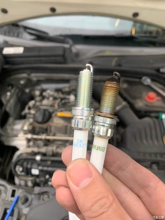

1.2T  3年多了跑的少,2.7万而已。
换下来的很干净,几乎没有烧蚀,里程到了还是换吧。
工具简单,花型套筒e8一个,12角14毫米磁性火花塞套筒一个,扭矩扳手。
点火线圈电线不用拔,螺丝下了直接薅出来,10分钟搞定。点火线圈螺丝给个10牛,火花塞25就行,有条件的给火花塞尾巴上点绝缘硅脂。

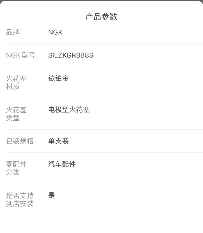

火花塞规格全网只有一个可用,见图。
