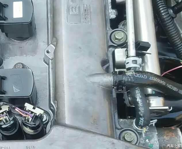

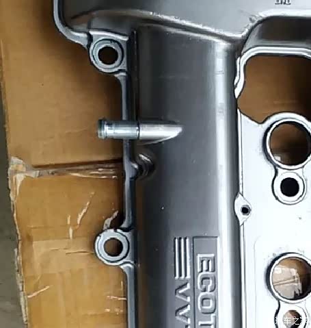

关于13款君威气门室盖的问题
由于机油损耗太快,怀疑是废气阀的问题,所以换了气门室盖 但是到货后发现废气阀出口这里不是单向的,用嘴可以吹气也可以吸气,不知道是不是正常的配件,副厂的件
就是这个插管子的位置

llong12 2020/03/15 19:59:26 发表在 4楼
买的多少钱
三百多,副厂件,目前跑了四千公里了,基本不少机油了
