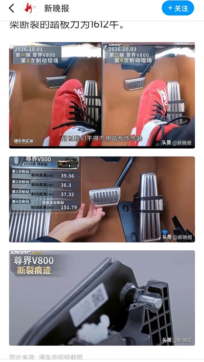

尊界V800刹车踏板断是设计失误
近日,华为车刹车踏板断是设计错误,图中可见杆子从转动点大角度斜向一边。正常操作中,脚必会向左斜踩,必定产生向左冲击力,设计时沒有考虑这个方向力矩,是菜鸟级设计。只能改用钢铁或重新设计模块及方位减少左右方向力矩。支持国产车
,但不回避问题。
华为刹车总成好象与传统上下均有框架支架不同。太单薄像游戏机踏板。整个下部支架要改成全铁。

没有幸存者 2026/10/11 18:35:19 发表在 地板
沃尔沃的制动踏板在过大力量的时候也会断,这是他的一个卖点。尊界的断了就成了热门。我买不起,也不是业内,不明白因果,也判断不了真伪。所以对错不做评价。
塑料用在那个轴点不好,要多加加强筋格。这次穷人安心了。
发表于 2026-10-15 21:53:41
奇X欧××断轴。查下本车,发现M2转轴垂直纵相,仅前后拉力,左右小。而奇X则与纵相有30度左右,4方受力都大,但约束好,行驶稳定性好,要求焊接及结构及材料高些,一个不好就出事,还有方形钢抗扭好?看着单薄。M2结构变截面状,抗扭也许好点。技术都是积累的。
