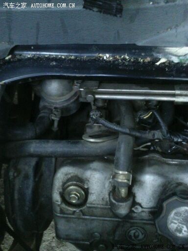

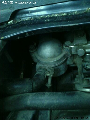

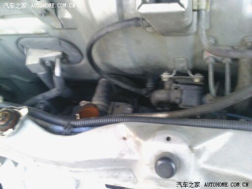

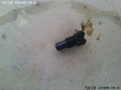

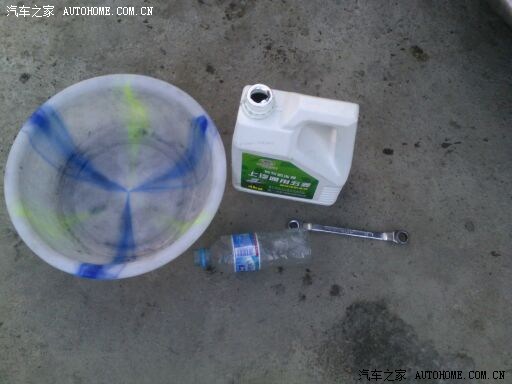

这两天也太冷了点,尤其是我还有山区,晚上都能零下十来度,防冻液必修得搞好,可我却大意了(防冻液不够往里加水了),这不,昨天早上不就悲剧了。 昨天早上五点多起床准备下山买菜,像往常一样先打着火再洗漱,等洗漱完开车就走,走了还没两百米看了下水温,妈呀!!!温度杂这莫高啊,心想坏了,防冻液冻着了!于是立马停车关闭发动机,打开前盖,迅速跑回家拿了瓶热水浇在水箱上,然后打火,水温下来了,可暖风还是凉的,这不又悲剧了,没暖风人冷点不要紧,可前挡全是冰霜啊,没办法,用手抹了抹,凑合开吧,真是雾里看花啊!还好路熟人老,开了七八公里总算有暖风了。 下了山,在卖配件那里买了瓶防冻液,40大洋,买菜回来卸完菜,立马着手更换防冻液,作案工具很简单,手,十三的扳手,矿泉水瓶一个把底切掉,塑料盆,防冻液,看图: 步骤如下,打开前盖,在确认水温很低的情况下(刚熄火的车要等上半个小时,以免被烫伤),用手下压水箱盖逆时针转动半圈打开, 下到车底找到放水螺丝 哈哈,手机太破照不清楚,放水螺丝卸下来就这个样 一般用手就拧的动,放水螺丝拧松就行了,不要全拧下来,人往一边靠靠,用塑料盆放在水箱下边(以免污染环境),把放水螺丝全拧下来,(也可以先放水在把水箱盖拧开)把驾驶员座椅打开,找到节温器的位置 知道那个里边是节温器吗?(老手勿拍)局部放大 没错,这个圆盖里边就是传说中的节温器(感觉节温器已近坏了的可以顺便更换) 用十三的梅花套筒最好,可惜我没有,只好用扳手咯!把圆盖上的两个螺丝全卸下来,拿出节温器,神马?没见节温器,简单看下图 (螺丝,节温器,风帆免维护电瓶) 拆开后的样子 拆节温器主要是为了把发动机里的防冻液放干净,顺便检查节温器,(可以把节温器洗干净放在锅里加水煮一会,用筷子把节温器捞出来检查开度) 把水箱排气管卸下来,如图 等防冻液放完后拧上放水螺丝,把切了底的矿泉水瓶放在大水箱的加水口,加注防冻液,听到节温器那边往外流水后,把节温器安上,拧好螺丝,继续加注防冻液,排气管压低于大水箱口,排水流出防冻液安回原位,满后拧上水箱盖,小水箱加到规定位置即可 ,启动发动机,检查是否有漏水的地方,等水温上来后摸下水箱热不然,热就大功告成了,不热的话说明排气没排好,水流不循环,关闭发动机继续排气,对了,此次施工还有个小监工哦 本人文笔不行,让大家见笑了!!!谢谢观看,你受累了,哈哈
