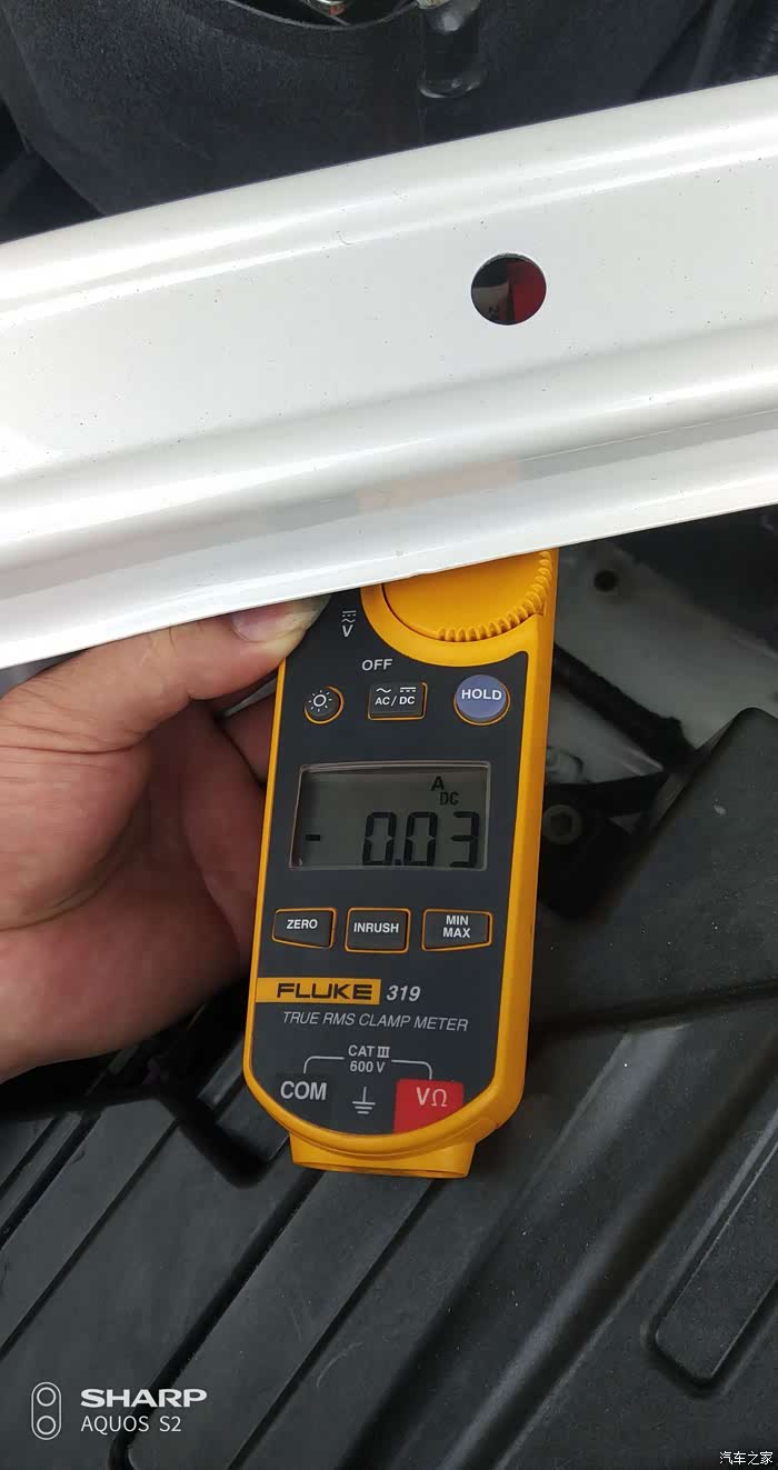

发表于 2019-9-5 01:03:06
寒892 2019/09/03 09:37:22 发表在 5楼
我测了下休眠电流只有30mA,不知测对没

发表于 2019-9-6 23:05:14
寒892 2019/09/06 10:09:54 发表在 30楼
重新测量,直流、摆40A挡,卡负极
你这表精确度太低,但是这个值参考完全够了,40A测试毫安,误差会比较大,你看了电池容量吗?是按你这个值计算满电完全放完不到90天,毕竟电池还有个自放电,我朋友荣威RX5配的是60AH的,我们出差20天回来,高铁站附近小区停着,一把发车,当初还预计叫救援的

发表于 2019-9-19 00:25:41
我提车了,2.0的70AH电池,测试的待车电流只0.007A,提回家充电不到2小时充满了。回头测试下正极是不是电流也这样。我提车回来停了三天,三天里面,因为把老车的东西移过来,加些内饰什么的,没少解锁开门关门,短时间发车升降玻璃,感觉没耗什么电。正常用半个月到一个月应该还是有电发车
