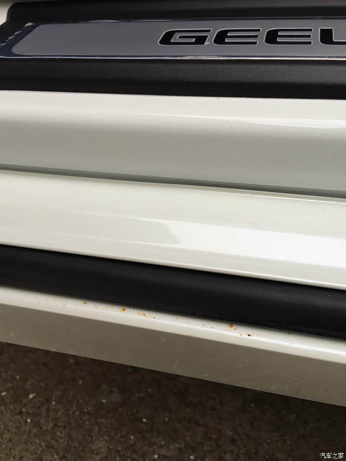

那个说车子生锈的,弄清问题再抱怨!你见过塑料件生锈?
 我见过车子生锈的 ,没见过塑料件生锈的.....博瑞的侧裙边是塑料件去哪生锈去?我的走烂路挂了裙边,露出了里面的黑塑料和前后保险杠一个材质.....看你的图片锈迹下面才是油漆,你见过油漆下面不锈,表面生锈吗?你那是沾到铁粉或别的什么污染物了吧!抛光一下就行了,多大的事?没弄清问题以前就胡乱抱怨,有点不负责任吧?你那显示有锈迹的地方可全是塑料件呀!

看看图片 那是裙边!黑色密封条上面才是门槛,那才是金属的,金属的没生锈,塑料件生锈了?

那是门缝?说你思维跟不上,还真没说错,看图片!位置低而且越靠近车轮的地方越严重,说明是地上的污染物被带起飞溅到上面的,缝隙处不好擦拭所以沉积下来,所以锈迹全在缝隙里没在表面!

这种沾铁粉的千万别抛光,你想想抛光海绵带着铁屑在漆面上高速旋转是什么后果,应该用铁粉泥,也叫洗车泥什么的,一擦就掉了。
刚出现的能擦掉 时间长了就要抛光了 视情况而定吧
