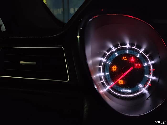

一直伴着无什么太大的毛病,自从有了电动车以来,汽车用的次数越来越少了!今天无事发动开开的,竟然给了我大大的惊喜,中奖了,通病都是大部分一键启动。
看到这个图案那肯定是启动了不了的,好多故障灯亮起来了。怎么启动?
看到这个图案那肯定是启动了不了的,好多故障灯亮起来了。怎么启动?怎么才能把发动机故障灯消消呢。

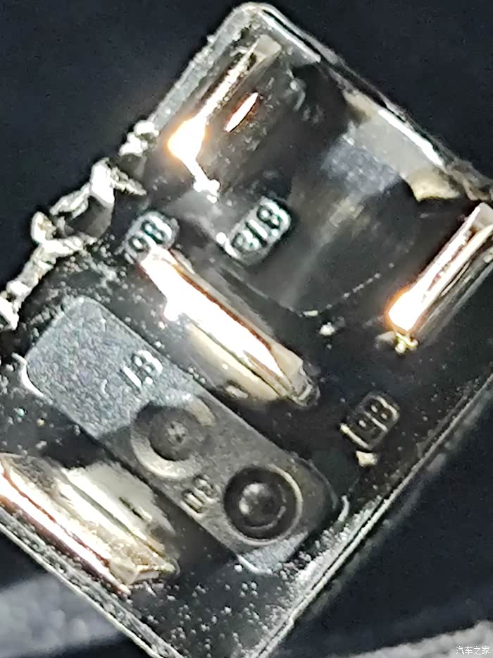

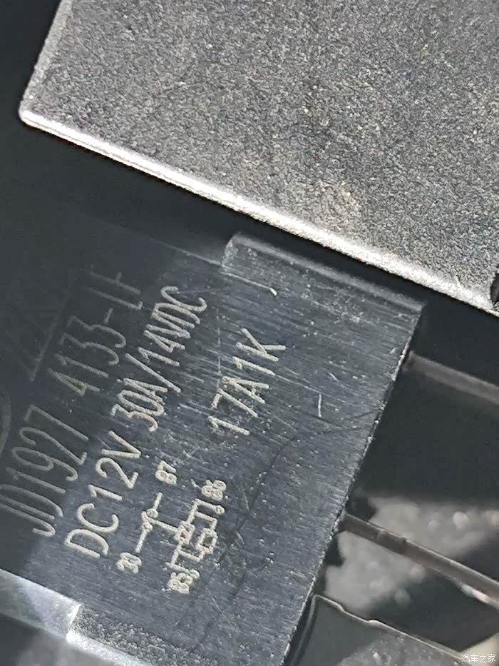

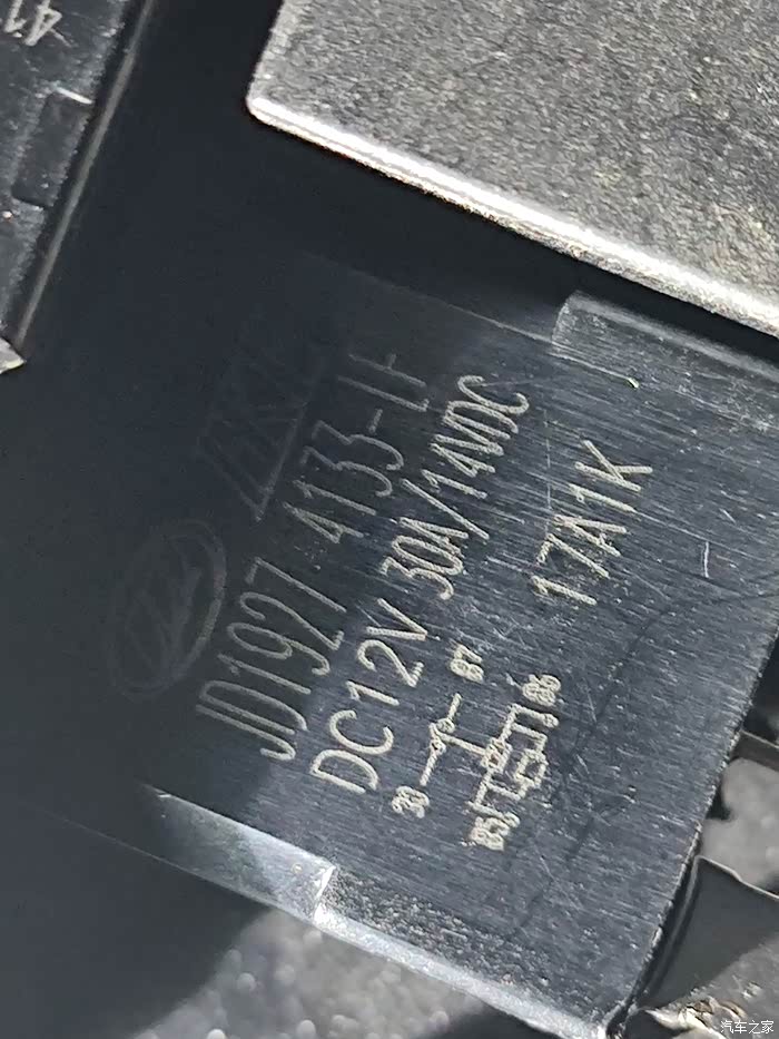

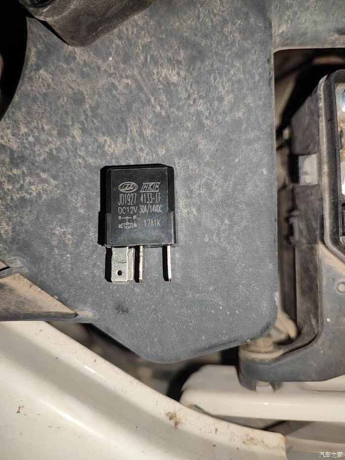

应急可以把继电器拆下来的

车也得时间长了出来溜溜,你还好有显示什么故障,如果电瓶没电啥故障都不显示。
别的方向问题了。

检查了一键启动是没问题的,启动继电器有工作,没哒哒哒的点火声,就是启动系统方面出现故障了。
