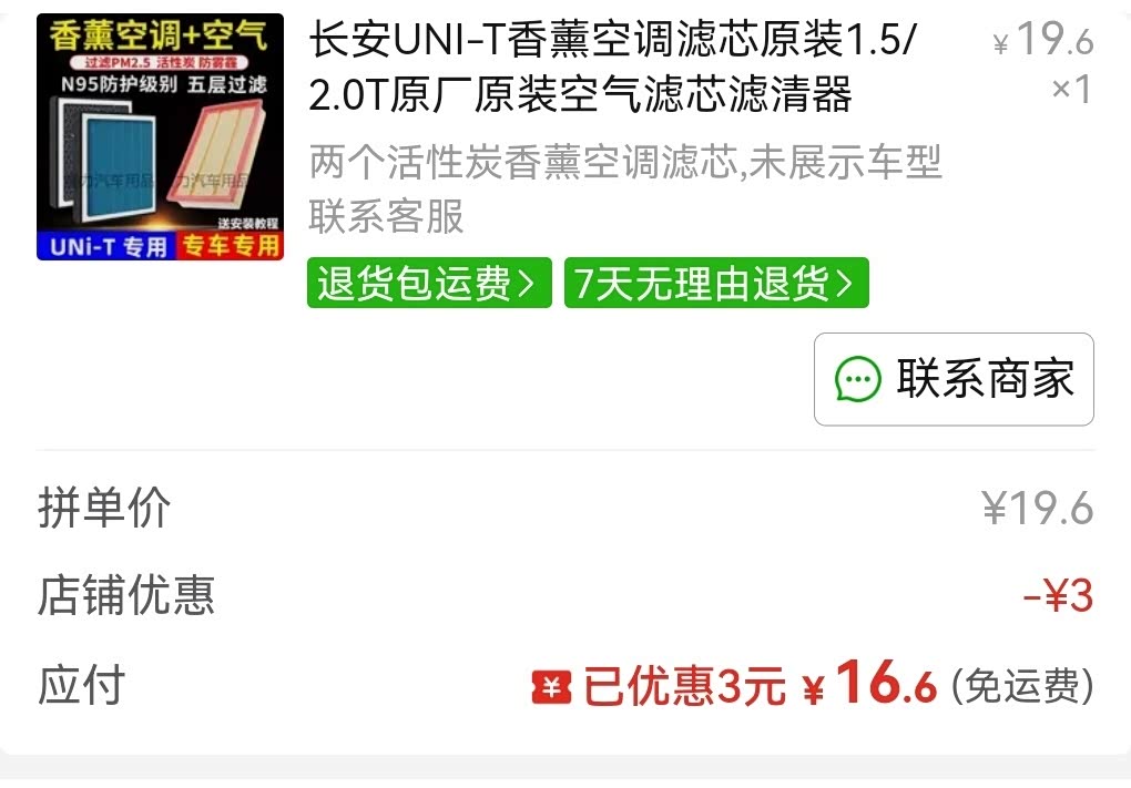

总花费: 16.6元(买了两个,相当于一次仅需8.3元!)

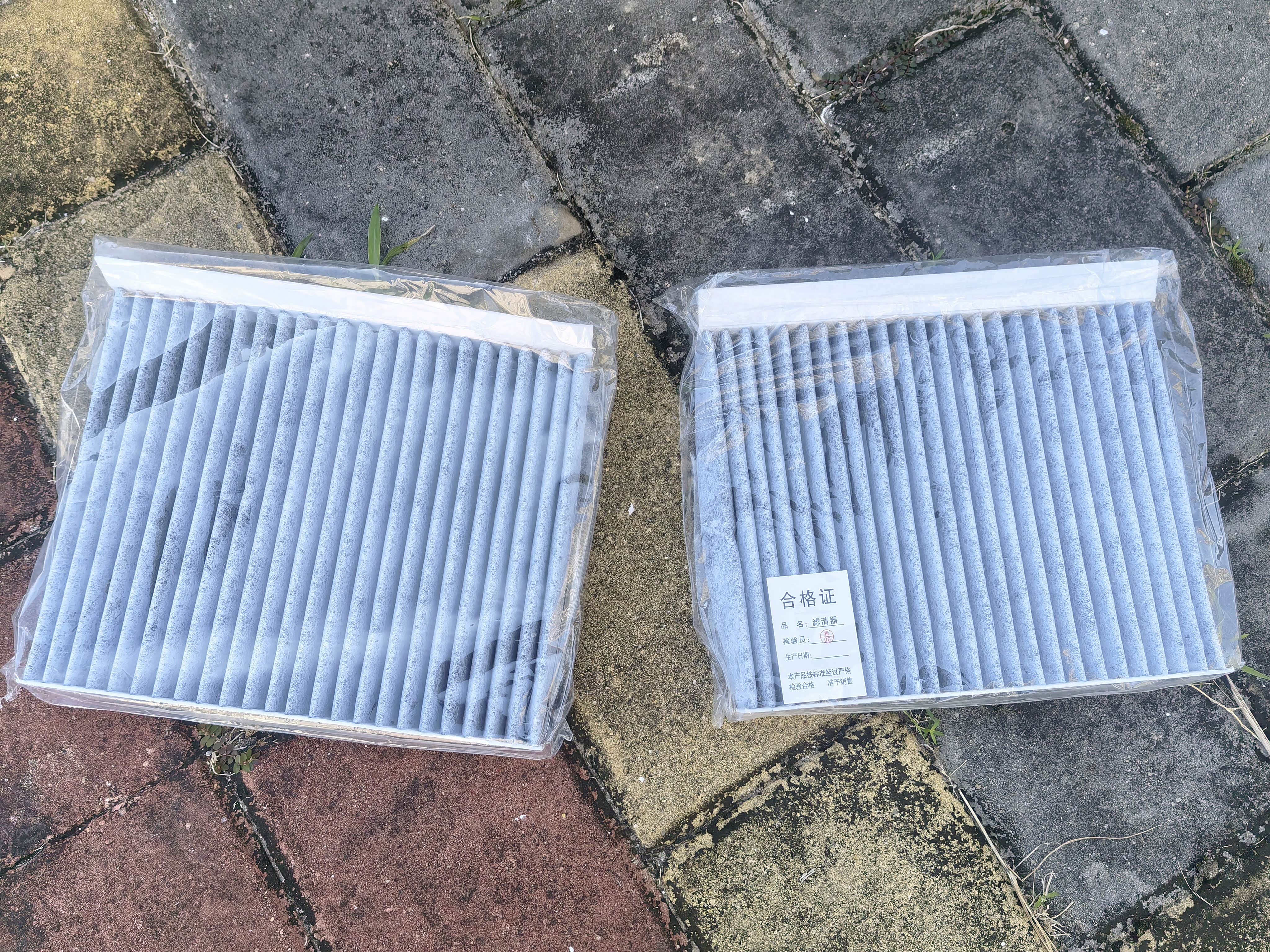

    俗话说“工欲善其事,必先利其器”。我直接在线上平台搜索了UNI-T专用的空调滤芯,最终花了16.6元买了两个PM2.5活性炭滤芯,还包邮!这价格在4S店连零头都不到。选择活性炭滤芯是因为它不仅能过滤灰尘、花粉,还能吸附异味,对于提升车内空气质量效果更好。
下单后第三天,滤芯就到手了,包装完好,看着做工也不错,立马开干!

取出旧滤芯,对比新旧: 旧滤芯就静静地躺在里面。把它抽出来的那一刻,我惊呆了——上面布满灰尘,颜色发黑,和雪白的新滤芯形成了鲜明对比!难怪空调有异味,它的过滤功能基本已经失效了。
安装新滤芯: 这里有一个关键注意事项!新滤芯的侧面有箭头指示,这个箭头必须指向气流的方向,通常是朝向车尾方向或者有“AIR FLOW”字样。如果装反了,会严重影响过滤效果和风量。确认方向无误后,将新滤芯平稳地塞进槽内。
