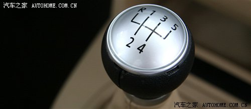

    明白了打齿的现象发生,那为什么很多车正向行驶时候就不存在打齿,而一挂入倒挡就打齿呢?那是因为很多车型的倒挡是没有安装倒挡同步器的,因为厂商的理念里,倒挡是需要完全停止再挂入,并且使用的机会相对小了很多,所以出于简化变速箱结构和节省成本的目的,很多中低端手动变速箱的倒挡就没有安装倒挡同步器
    没有安装倒挡同步器的手动变速箱就会存在挂入倒挡打齿的现象。当然了,这里也和用户使用习惯有非常大的关系,因为倒挡本身不含同步器,需要完全把车辆停止,让动力输出端速度降低到和倒挡齿轮(这时候倒挡齿轮是静止的)之间的转速差变小,这样才能保证挂如倒挡比较平顺且没有打齿。很多用户车未停稳就着急立刻挂入倒挡,自然会让没有同步器的倒挡很受伤,打齿就会发生。
