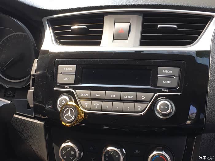

楼主16款新轩逸,豪华版。当时直接买了,其他版本要等你们懂得,刷我滴卡gogogo
留念
留念..............

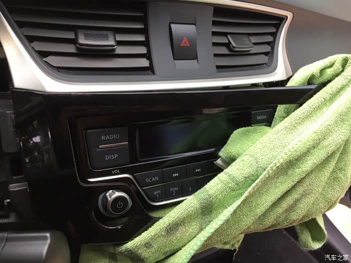

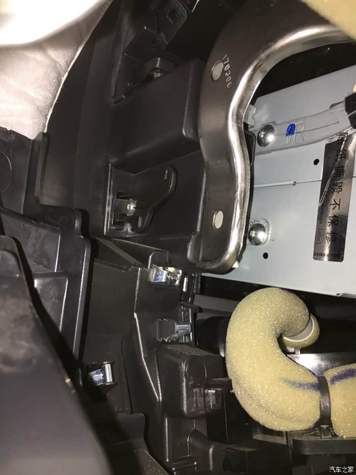

第一步手套箱6颗螺丝,然后用力提就出来了
第二步拆仪表盘从下往上抠
仪表盘从下往上拉

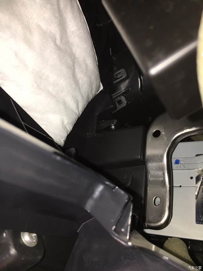

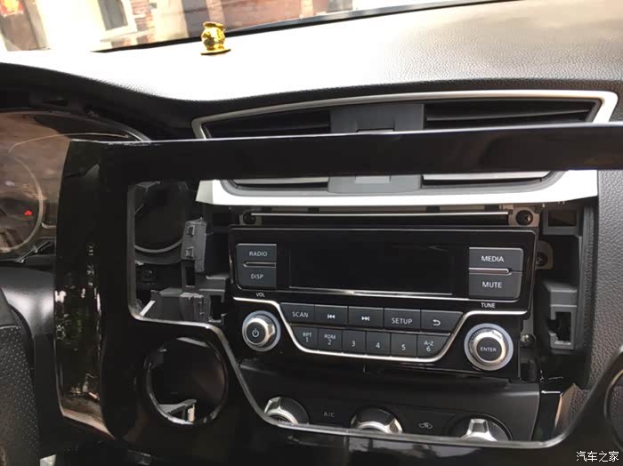

第三步 的确难拆,我暴力啦出来的,正所谓天下武功唯快不破
看看结构
看看结构
用力,反正换下来了也不要了
暴力破解
你们看看这才是正宗拆车,拆嘛,天下武功唯快不破
噢噢噢用力,干吧爹
试机
还好188的货没翻车,点亮成功。后面的线跟原车对接就可以了,都有盲插,能插进就合适,你懂的
蓝牙,互联,收音机正常。
