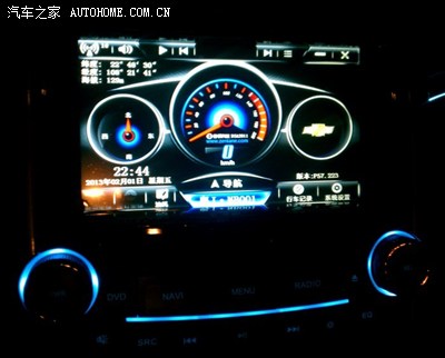

发表于 2013-1-28 10:45:49
宁波车友2242507 2013-1-28 10:34:38 发表在 宁波车友2242507
恩,我没那个电子狗雷达测试,所以这个勾了反而不好,去掉就没问题了,虚拟端口也设置6,可以使用,感谢啊
客气了
发表于 2013-1-29 08:23:21
Tinhuang 2013-1-28 23:12:42 发表在 Tinhuang
GPS端口为1,所以dsa不用改就用上了
设置了虚拟端口5(用检测软件测完显示0,5是空的),凯利德也改成5
但发现凯利德找不到星
明天改成你说的6试下
另外,貌似dsa在高速的提示有点滞后,有没办法解决(或是另一种替代方案如其它电子狗程序)
呵呵,6是evillee同学试出来的
那个好像有什么郊区模式之类的设置吧,不知道这个不同模式之间,提示距离会不会增大一些
发表于 2013-1-30 09:37:30
宁波车友2242507 2013-1-29 17:49:14 发表在 宁波车友2242507
不使用导航,就DSA界面,行车过程中,屏幕闪屏,要怎么解决啊?
这个我没遇到过,换个版本的DSA试试,P46到P57,中间很多版本,哪个版本都有人说是最稳定的,这个可能不同的机器适用的版本不一样吧

发表于 2013-1-30 09:45:48
kelethe 2013-1-30 09:24:25 发表在 kelethe
完了,昨天把地图更新了然后就按照这个弄DSA,弄好以后没什么问题,但是到提示的时候就是两个声音呢,然后没过多久就连导航都永不了了,两个有啥冲突么?
提示时两个声音是正常的,一个是导航的,一个是电子狗的,二者都有数据记录时就是两个声音,一个有一个没有时就是一个声音。不知道你说的导航用不了是什么情况,实在不行就把善领删了,导航路径设回凯立德。
发表于 2013-1-30 10:11:58
kelethe 2013-1-30 09:51:23 发表在 kelethe
昨天两个一起用导航搜不到星,DSA干脆就没启动了,昨天已经把DSA删了,路径也改回去了,还是搜不到星,是不是改端口的那个文件有问题了
嗯,NaviConfig.dll这个里面的端口再改回原来的,默认是COM1 4800吧
