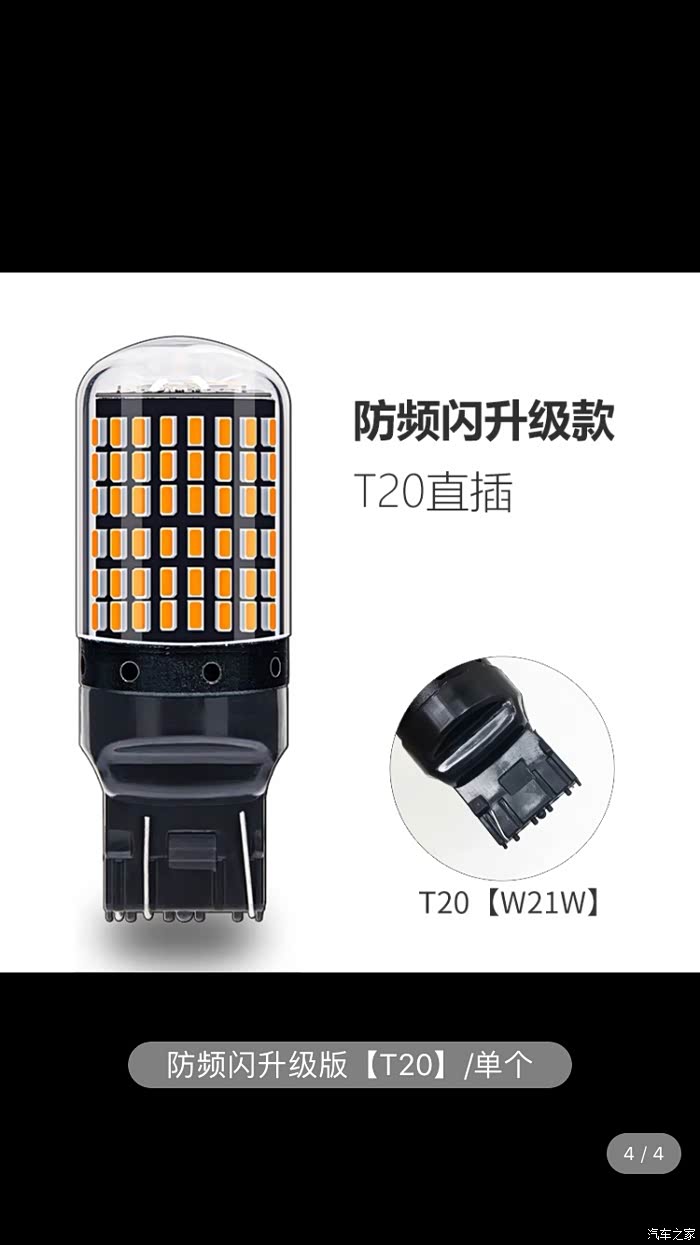

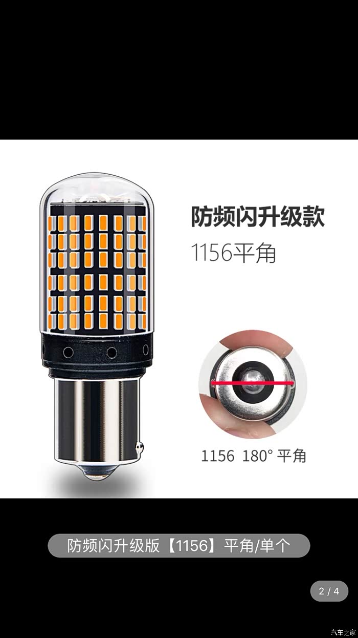

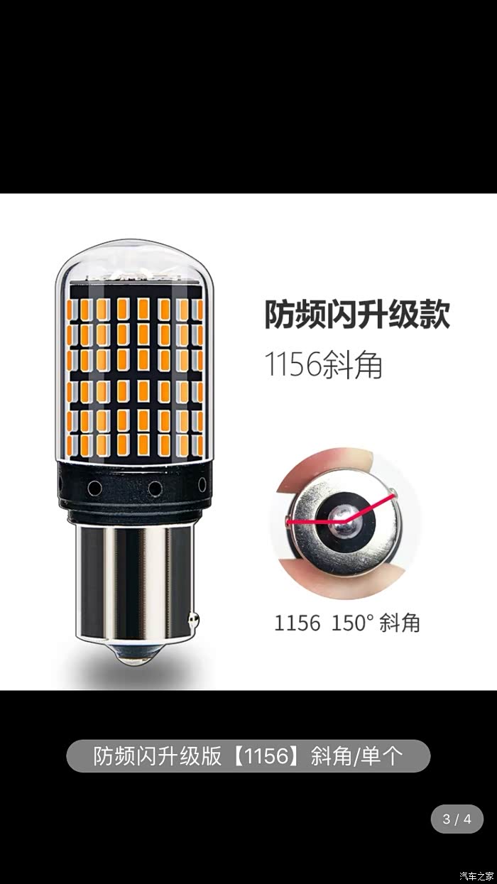

关于奔奔灯光的选择
大灯用H4自带透镜的   前转向灯用T20建议黄色。  后转向灯用1156斜角(150°)建议黄色。  后刹车灯用1156平角(180°)建议红色。 高位刹车灯和前后示宽灯用T10.  后倒车灯用T15.
