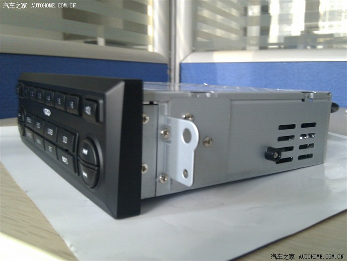

主机:

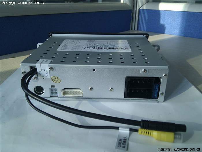

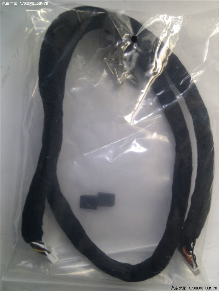

连接线

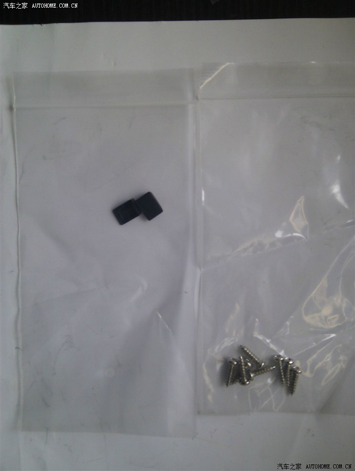

螺钉封盖

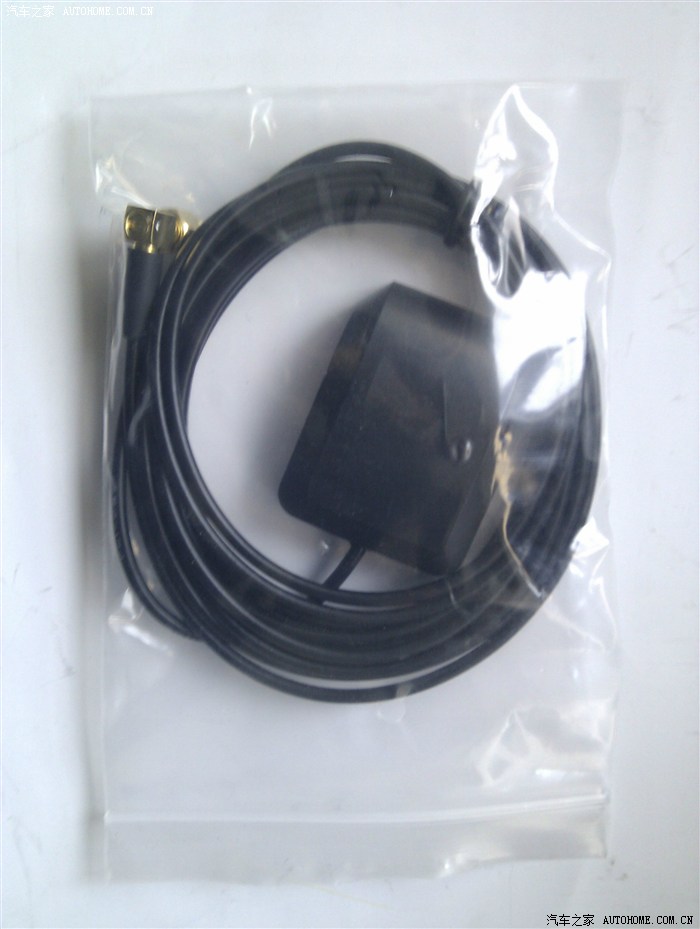

导航天线

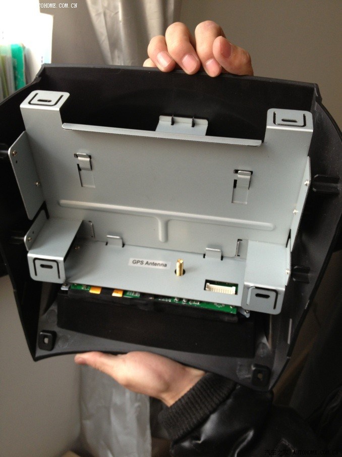

6.2寸的显示屏显示已经够大了,如果装7寸的话就有可能有点高罗
边线条做工还可以
