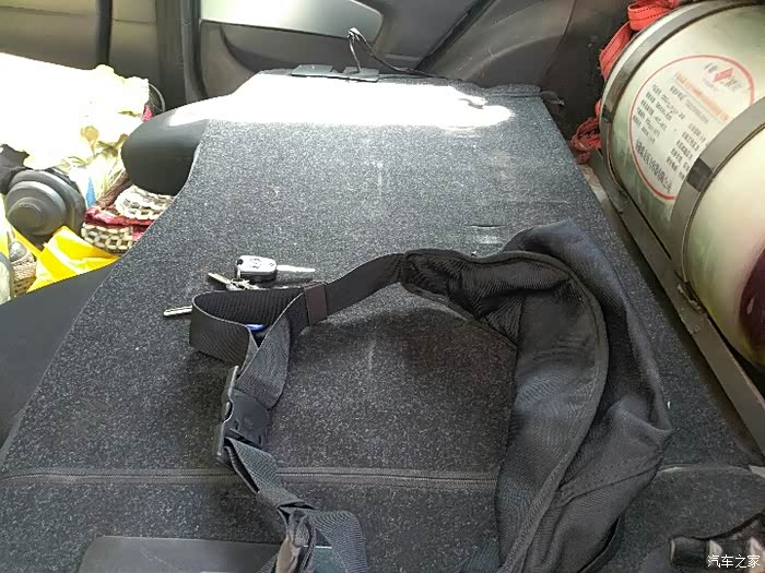

     有了流浪的念头后,就决定搞一下车,,解决床的问题,,我的车后座的靠背原车是向前放不倒的,只能放一半多就顶到前排了,很占空间,后来我把后靠背的固定螺丝向后错后一个螺丝,,把后靠背从微仰角度变成了接近竖直,但坐后面没啥感觉不同,,这样可以平平的把后靠背向前放倒,,,

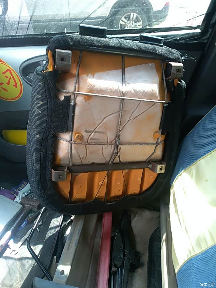

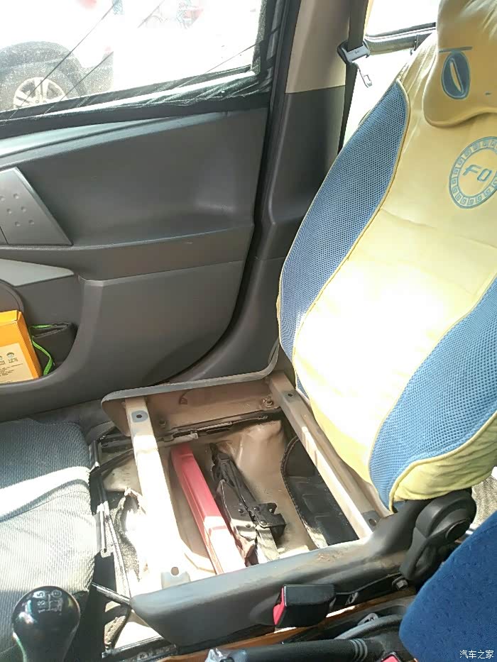

今天主要是做的副驾,靠背向后仰效果是不行的,,我决定向前放平,以前试过向前只能放一半,有限位,,我用锤子和一个粗长螺丝杆把限位砸偏位置,,副驾靠背可以向前放倒了,但看不平,发现是坐垫太厚,挤着下不去,,又跑到修车店借个套筒扳手把坐垫卸下,,完全能放平了,,

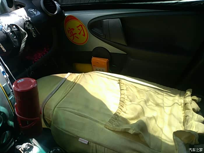

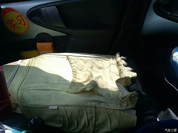

前后靠背都放平后,把前座的坐垫铺在后座上,再铺上后座的长坐垫,,正正好躺开,,我一米七四,,如果想宽松些,把垫子稍微歪一下放,头脚就都顶不到东西了,,,
哈哈😄,,头顶燃气罐,,谁敢惹我就引爆,,
