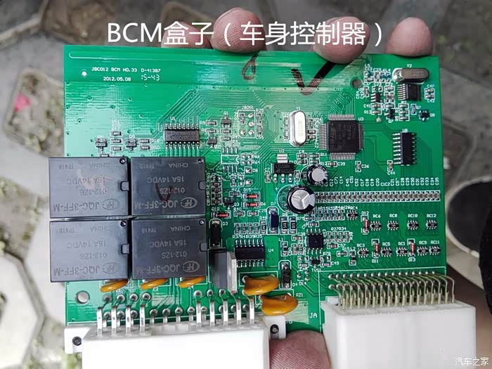

1、我首先把中控里边的BCM拆下来了,打开看了下,有一个元器件背面有短路烧毁的痕迹,这就是原因所在了,当时心就凉了,500块儿遭定了。

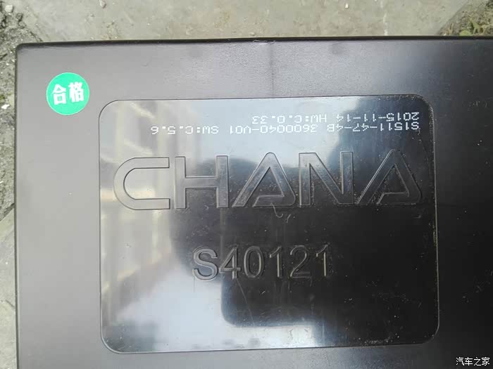

BCM盒子,找到这个盒子的帖子很多,我就不赘述了
BCM内部,12款的是4个继电器的,淘宝便宜的有180的,贵的有360的。
然后这东西我还得装回去,没这东西,车子就开不了,

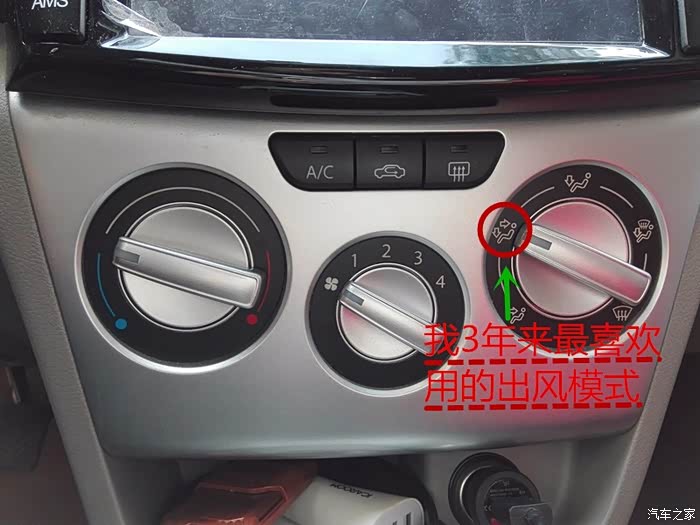

我夏天喜欢用平吹和下吹的空调模式,冬天我喜欢下吹模式
装回去的过程中我突然就发现了BCM容易坏的可能原因,
所以给大家分享一下。
可能就是这模式惹祸,继续看

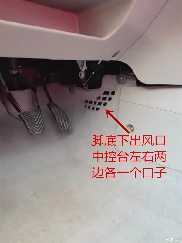

V3下出风是一个倒过来的“T”形,向左右两边吹
我准备把这里用剪刀剪个洞

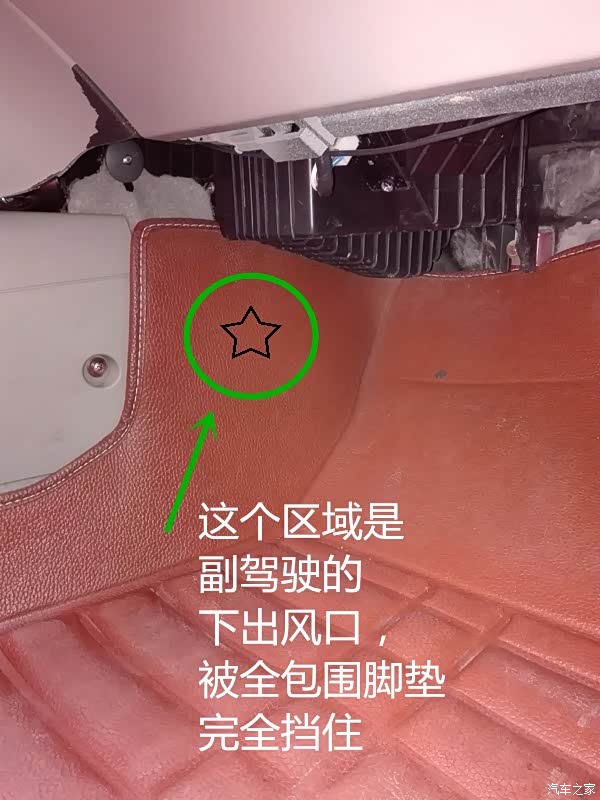

这个全包围脚垫估计大家在用的不少,

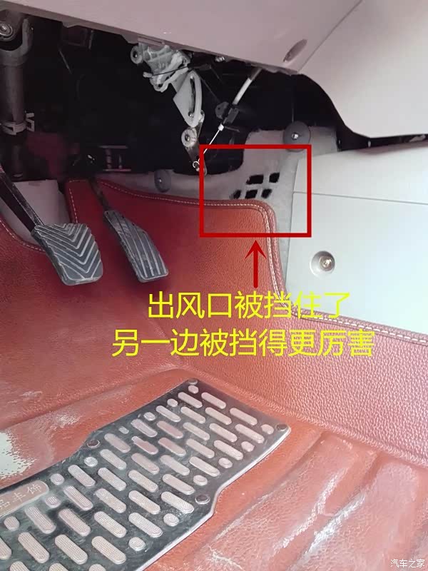

左边出风口被挡住不少,
右边被完全挡住,
这就导致冷风或者热风有很大一部风都被直接挡在了中控台内部,
也就是BCM盒子所在的部位,
冷热环境导致盒子内部出现水汽也不是没可能的事。
所以,我给各位用这种全包围脚垫的车友一个建议:
1.可以将出风口位置剪开,剪个洞,让风能吹出来;
2.换脚垫,换不遮挡的;
3.最简单的不使用下出风模式。
