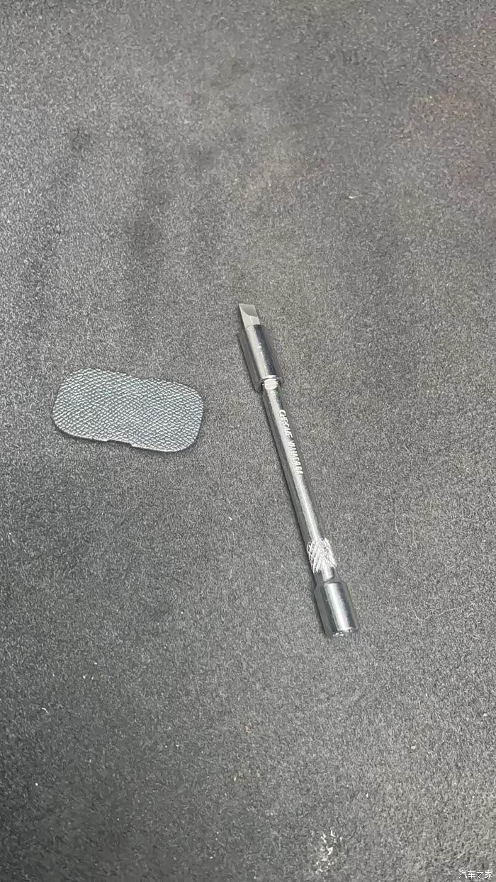

我的5008是去年5月份保养时换的空调滤芯,也是自己动手更换的。距今已经1年多的时间了,最近空调吹出来的风,已经有点儿霉味了,正好之前在某网购平台购买的空调滤芯还有一套,所以得空自己又更换了一次空调滤芯。5008的空调滤芯,安装位置比较隐蔽,在副驾驶脚窝坑的左侧,需要拆一个小的饰板,再拆一下附加储物盒下面的棉质饰板,然后探一下身子,向左上方看一下,找到一个长条形的小盖板,拿掉小盖板就会看到两片空调滤芯了。这两片空调滤芯先是上下摆放的,先拿出上边的那一片,再拿出下边的一片,然后装上新的滤芯就可以的。拆饰板用到的工具有一字螺丝刀,T20的螺丝刀,这两样就OK 了,由于不是第一次更换了,熟练度有所增加,所以用时20分钟吧,就完全换好了。
扣下小盖子 露出螺丝钉
工具
拆掉侧盖
副驾驶脚窝上侧的绒棉盖板拆掉
拆掉空调滤芯的小盖,就能看到空调滤芯了
注意这个管子,很容易松动脱落,装完滤芯要记得复位装好
旧空调滤
准备装新的
第二片新的,一共有两片
