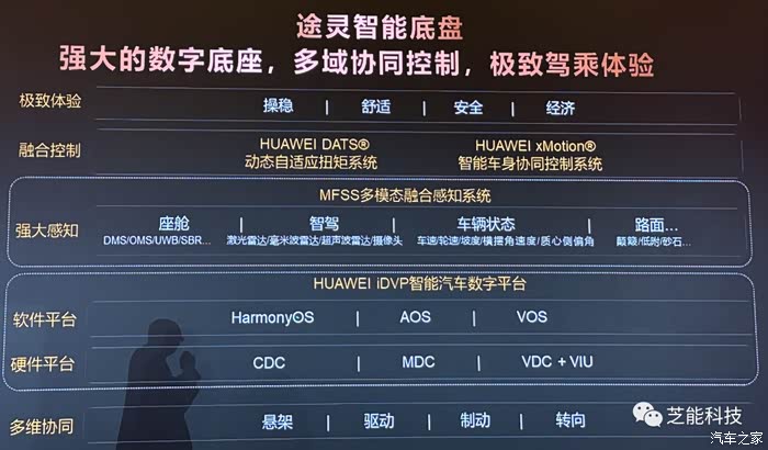

途灵底盘包含了硬件平台和软件平台。软件部分,我还没研究,以后再聊。但智界S7的悬架从硬件层面已经拉满,还有智能中枢MFSS、DATS和xMotion技术软件加持,可以将硬件性能发挥到极致。

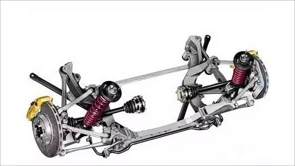

这就是双叉臂悬架。一般分为低位双叉臂和高位双叉臂,低位双叉臂主要应用于跑车和方程式赛车,而高位双叉臂则广泛应用于中高端SUV和轿车上。就两个字概括,高端!这种结构用于前悬架时,车辆的操控性能较好,抗侧倾性能优异,抓地性能好,路感清晰。

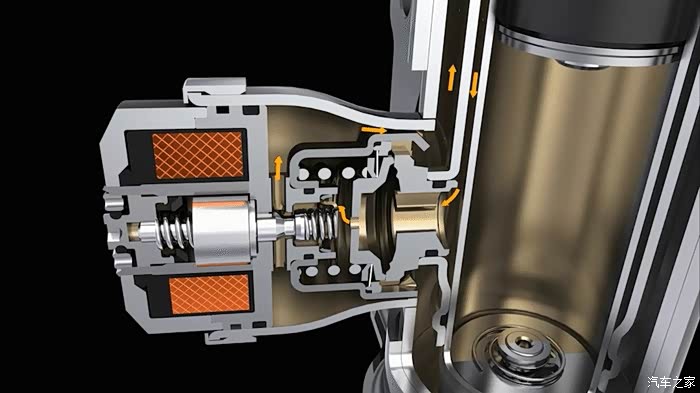

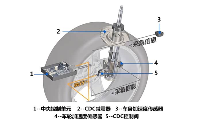

CDC可变阻尼减振器,构成比较复杂。简单介绍一下,就是汽车行驶在路况较好的铺装路面时,需要减振器阻力更大一些,更加注重操控性;当遇到颠簸路面时,需要减震器阻力小一些,更加注重舒适性。为了能够适应各种路面的需要,一方面需要阻尼可调的范围要越大越好,另一方面路况随着车辆行驶会不断的变化,变化很快就需要随着调节的响应速度越快越好。这就是CDC可变阻尼减振器的作用了。

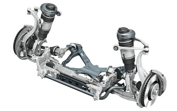

最后就是空气悬挂了。其实也就是空气弹簧,空气弹簧的高度主要通过气囊内气压大小来调节,在高速行驶时,可以通过空气弹簧降低底盘高度,以降低阻力系数,有利于降低油耗。而在越野等路况较差的时候,可以抬高底盘高度,提高车辆的通过性。
