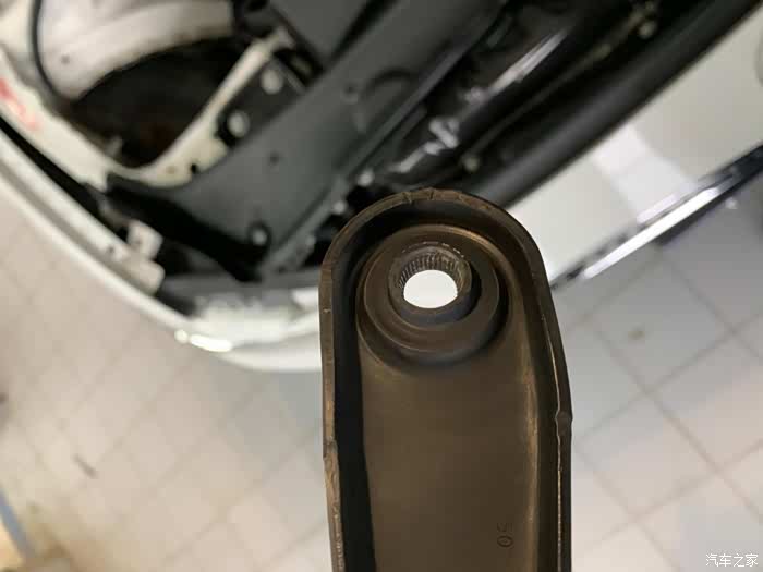

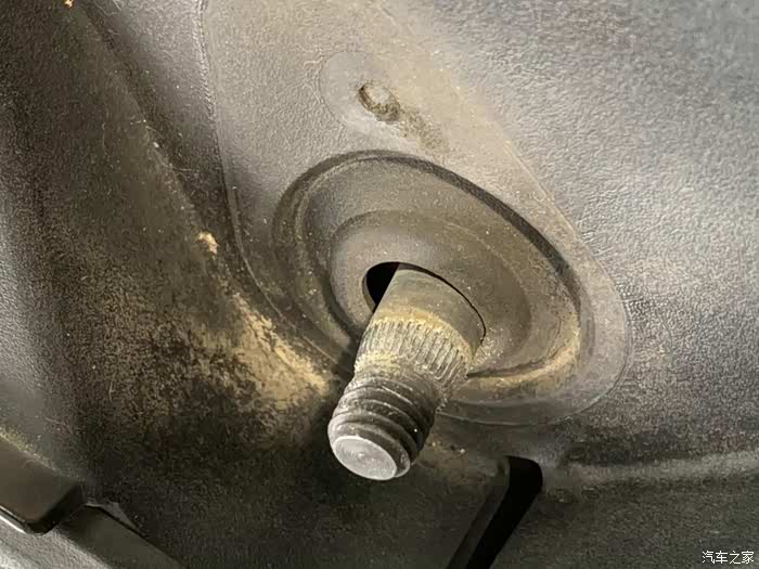

拆雨刮器,没有专用工具(类似于钩子的东西,大多数修理厂都没有),只能榔头敲打拆下来(有些年份久的车可能有螺丝断裂的风险)请找专业人士操作
细看,有螺纹,比较紧

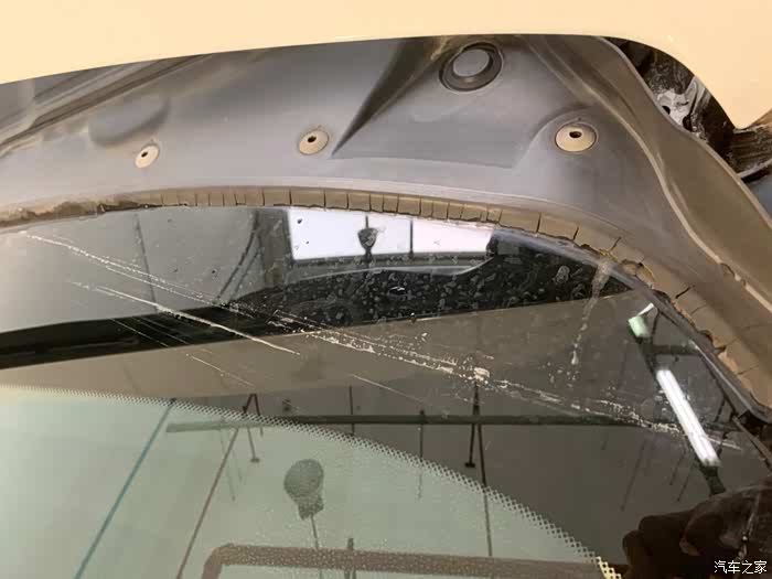

前档玻璃下部左右两侧还有卡扣,需要拿下来
前档玻璃左右饰条拆下
挺脏的。。。都是灰尘和树叶渣子

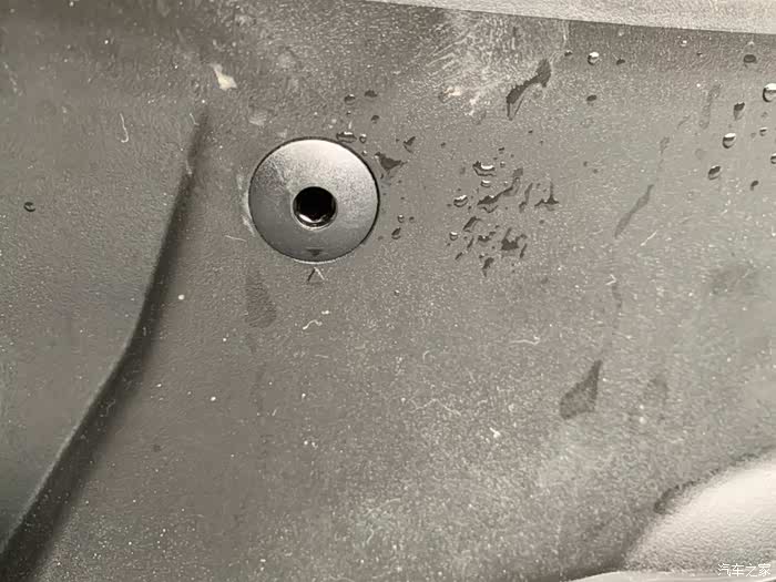

装完拧上饰板卡扣,箭头位置对齐
装完恢复
