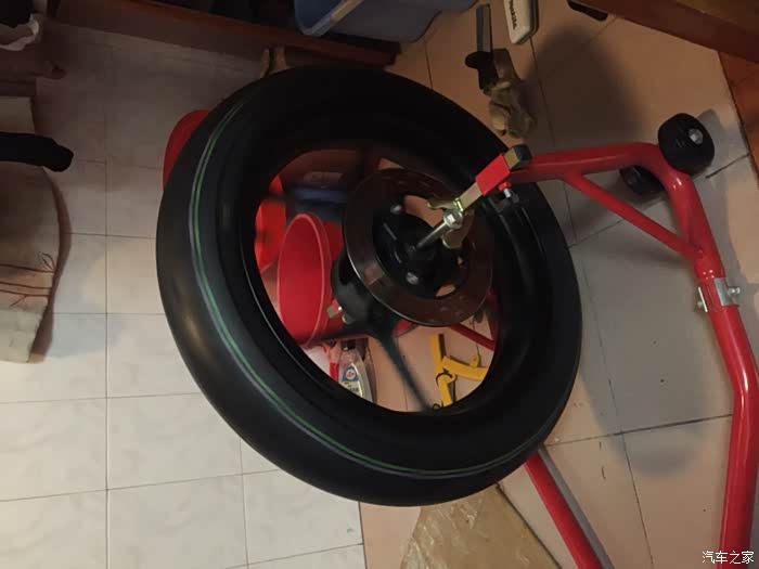

    平时没事情喜欢去山沟沟里转一转,原厂胎是公路胎,还是换个龟背胎吧!
     真空胎扒出来和装回去只要掌握方法难度都不大,就是轮胎装好了以后第一次要用气泵打气,轮胎和胎圈才能贴合[],换好胎以后打气是拿到补胎的地方打的,本来想着应该要花个10块钱左右的,结果老大爷收了我两块
     工具就是两根翘棒外加一把大力钳
拆的时候需要两根,装回去一根就够了

这个有点厉害,扒胎装胎都是技术活,还得有工具。动平衡这个我觉得300以内排量,不是跑车,做不做差别不大,毕竟平时也就跑个60-80。当然有个调动平衡的架子就更好了,配好了心里也舒坦。
掌握技巧其实很简单,我也是第一次换,小排量不用做动平衡 没影响

老铁,换完胎不做个平衡?还有新轮胎效果怎么样?
还没机会好好去试

先不装气门芯,用打气筒就能把轮胎涨到位,并不费力
打不了

用撬棍容易伤轮毂吧
第一次装有一点点刮花,如果有保护就没问题 轮毂没那么脆弱

我才装过,打了二三十下就砰砰两声卡到位了,几十块钱的手动打气筒
牛逼 我用汽车的应急小气泵都打不起

楼主手艺不错啊,撬棍多大长度的?问一下手工拆装真空胎有什么技巧吗?下一步也想自己换胎。
30-50公分都可以,具体可私信
