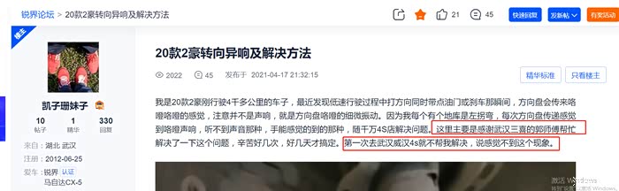

然而问题还是要解决,在论坛翻遍所有异响的帖子,这个帖子给了我很大的启发,不但问题差不多,而且4S店选择也几乎一模一样。
先电话沟通是否需要预约,回答不需要,遂马上驱车跑到武汉三喜4S店,在武汉4环边上,去了之后明显感觉服务态度很棒,由于我没有预约,等了半小时后师傅给我重新检查左后减震漏油的问题,我跟师傅反应异响的事情,师傅让我一起去试车看看,结果跑了一圈又没有异响,真是尴尬。师傅说可能是下护板松了,给螺丝加固了一下。并预约减震到货之后安装。别的不说,下护板加固之后,似乎没有异响了。。。。

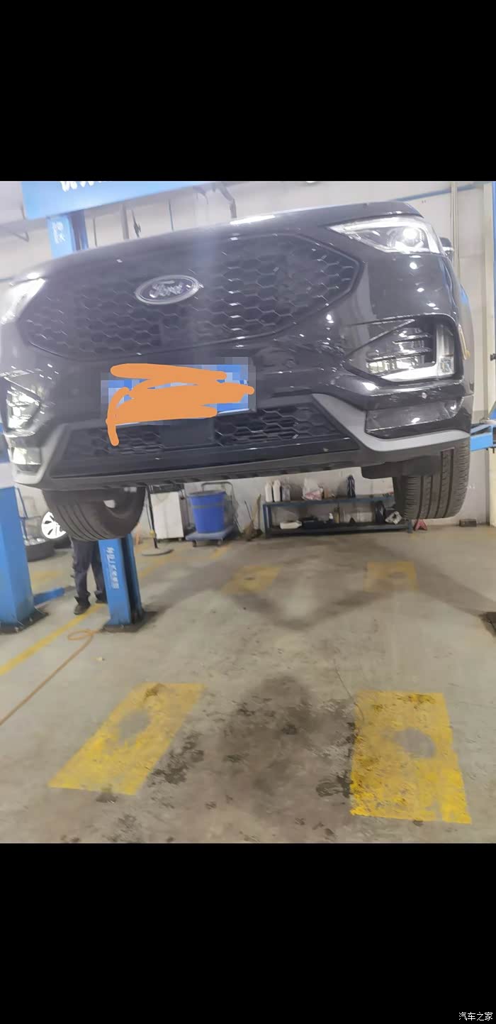

回到店子,我说网友有反馈轮胎螺栓没有拧紧、平面轴承打油、发动机护板响,师傅接受我的建议,拧了螺栓、拆了护板,继续试车,结果没有护板,那个异响声音叫一个大啊。。。好吧,没办法继续回工位检修

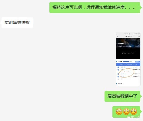

我在休息室等待时,师傅给我电话说可能需要从展车上拆零件来排查故障,我想想决定先放店子几天,最后师傅说已经找厂家订了配件,我也没问是啥配件。没过几天,微信提醒索赔完成,我一看正是我猜的平衡杆胶套。。。。
换完试车,异响再也没发生,下班回家下地库也非常ok。。。。
