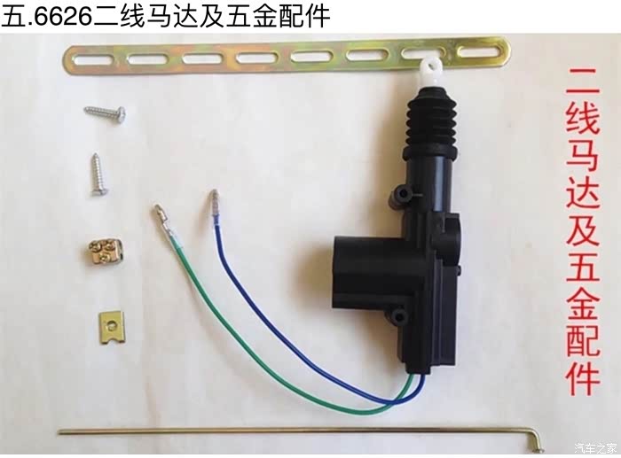

车门锁不能顺利自动弹起,改如何解决?
用遥控钥匙开车门,驾驶位那个门锁能自动顺利弹起解锁,但其它三个门不行或者说有时要打开下驾驶位门然后用力关上车门,其它三个门的门锁才能自动弹起解锁。
请问这种情况怎么解决?
我是2010款,应该是加配的铁将军遥控。
我之前换过驾驶位的门锁,是下图这种,这次这个问题也是这个锁的问题吗?

海星蓝樂樂 2019/06/14 15:18:11 发表在 地板
乐乐出现这个问题常见的是驾驶门中控门锁部件问题,还有就电机了
谢谢大大!明天去保养,找维修店看看。如果是中控锁部件坏了,那比较好弄。

经检查,说是驾驶位门的原车锁件有问题。原来加装的铁将军是好的。因为有时四个门是能正常弹起解锁或锁住的,有时只有前门驾驶位可以。测试了电路,其它三个门确实好的。
不过最终没有换,因为去某虎检查的,报价250工时 180的配件价。。。感觉是巨坑,果断走了。。。我网上查了下前左门锁件某宝才几十块。。。。。而且现在也不是完全不能用。。算了,先忍下
