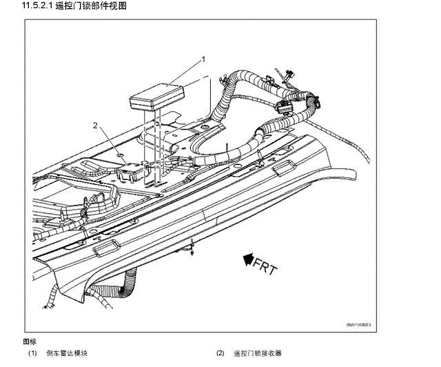

遥控接收器位置及拆卸
回复筒子的贴子,把遥控接收器的位置及拆卸等说明白点. 先看维修手册的位置图,图中有箭头指向车头,FRT是尾部的意思. 注意看2模块,遥控门锁接收器模块!!
