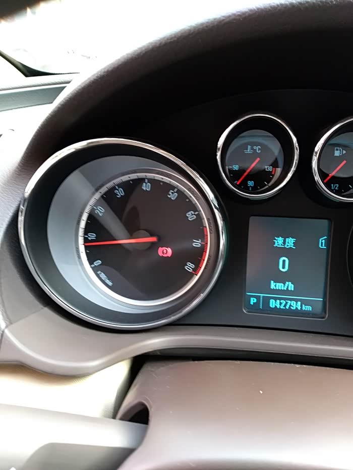

本人的君威是2014款2.0,之前4s给我报价清洗节气门每次450元,我表示太贵了。但4s接待人员解释说这个车洗完节气门是必须要用电脑编程复位的,比较难弄所以价钱贵,否则怠速紊乱车不好开。
今天在私人修车店洗了一下,价格为50元。并且是全部拆下来洗的插头也拔掉了,洗完之后师傅直接装上了,并没有用电脑去复位,我提出了质疑,但人家说这款车根本不需要用电脑复位,并且当场启动测试,确实怠速稳定在700多,开了一圈一点问题都没有。
图片是刚洗完开了一圈时候拍的。
