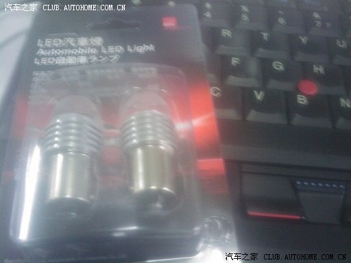

这是刹车灯,还有一套是后轮廓灯,我看起来好像是一样的,所以就只拍了一张照片(装的时候也没区分)

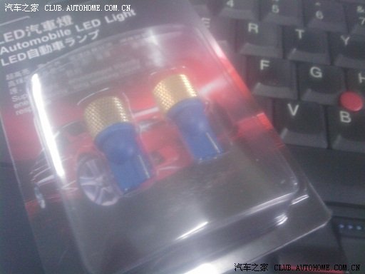

这是前示宽灯,蓝色的

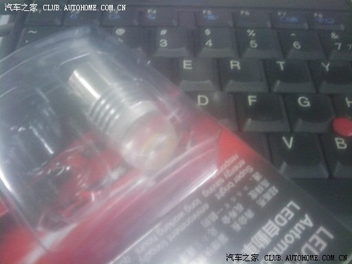

这是倒车灯,与刹车灯外观一样,但如果对头灯泡看,倒车灯好像有点黄晕

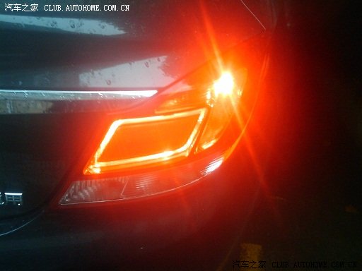

以下是装好后的效果,都是刚才拍的,有点小雨,阴天,总体感觉亮度比原车提高很多,晚上估计会更亮。
上面是没踩刹车时的效果,隔着灯罩亮度依然很高。

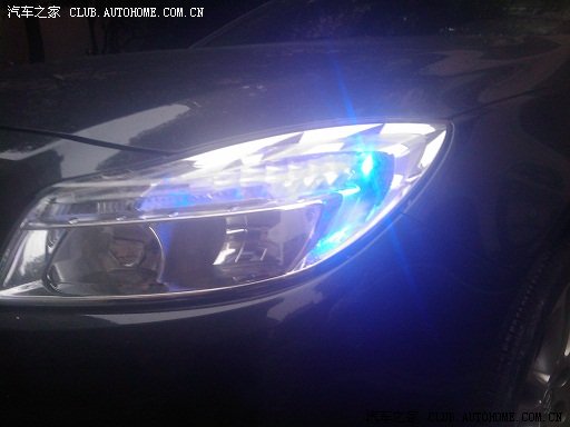

上面是前示宽灯,我换的是蓝色的,很酷,年轻人会喜欢,我的年龄感觉这个颜色还是太跳了,可能还是白色收敛点。

换的过程很快,前示宽灯一分钟换完,开灯试下好了。后面要先拧开两个塑料件,把灯组向上提下就可以拿出来,拨出连接线,整个灯组就可以拿下来了,然后用十字螺丝拧开几个螺丝,就可以将灯板与灯罩分离,将原厂灯泡拿下来,新的插上就OK了。试一下都好的,复位,收工。

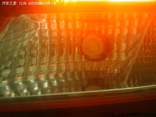

原厂的灯泡与其它车的灯泡外表看没什么区别,最小气的就是前示宽灯,拿出来我一看,这也太寒碜了吧,朋友说,这东西都差不多,就这档次,好了你就也不用换了嘛,嘿嘿。。。。。。
