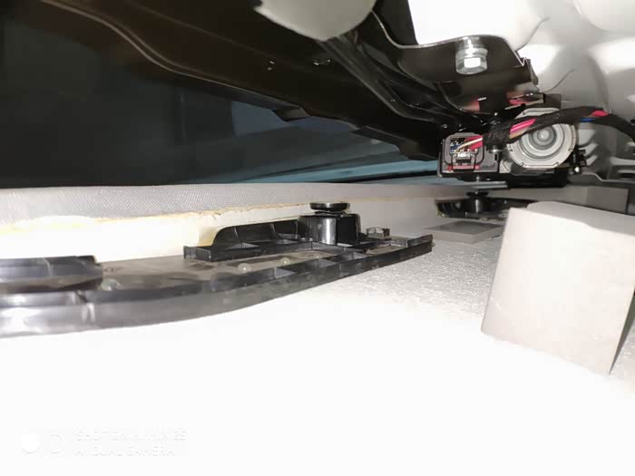

我的车近期温差大了之后,又有点异响,之前也发过帖子,处理过一次,
中间看到的磁铁,与顶棚骨架吸着
今天拆了顶棚,研究了一下,两根杆没问题,其他的东西离玻璃较远,应该没问题,后来发现一个可能的地方,就是顶棚有两个磁铁,与骨架吸在一起,有可能顶棚变形的时候,导致磁铁与骨架金属碰撞,出现异响。今天解决的方法是,在磁铁上粘贴了一个双面胶,不是一般的双面胶,是粘贴行车记录仪类似的双面胶,耐高温好点。这段时间看看还响不,看看到底是不是这个地方的问题。
