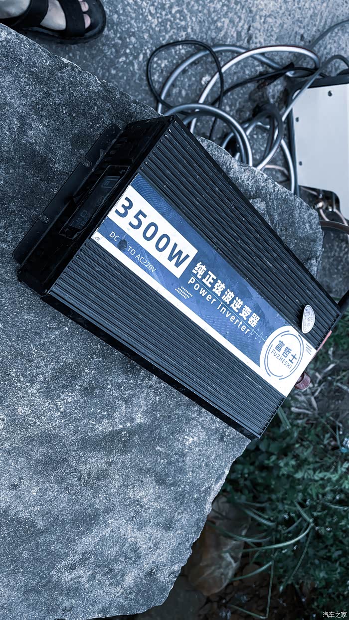

原车后背箱下面有一个大电瓶80AH,接近一度电了,要接220V的洗车机,需要用到逆变器。

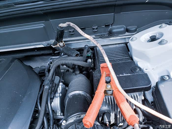

电源线选了16平方的纯铜电线,经过多次使用后,发现不发热,洗车机大概峰值大概1200W左右,正常使用中才700w左右,应该是足够用了。这是刚开始用的这两个大夹子从机仓搭电,看着很不舒服,又丑又占地方,我就有了想把他改成用铜鼻子连接的想法,小巧又美观。

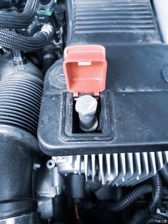

正极改装前

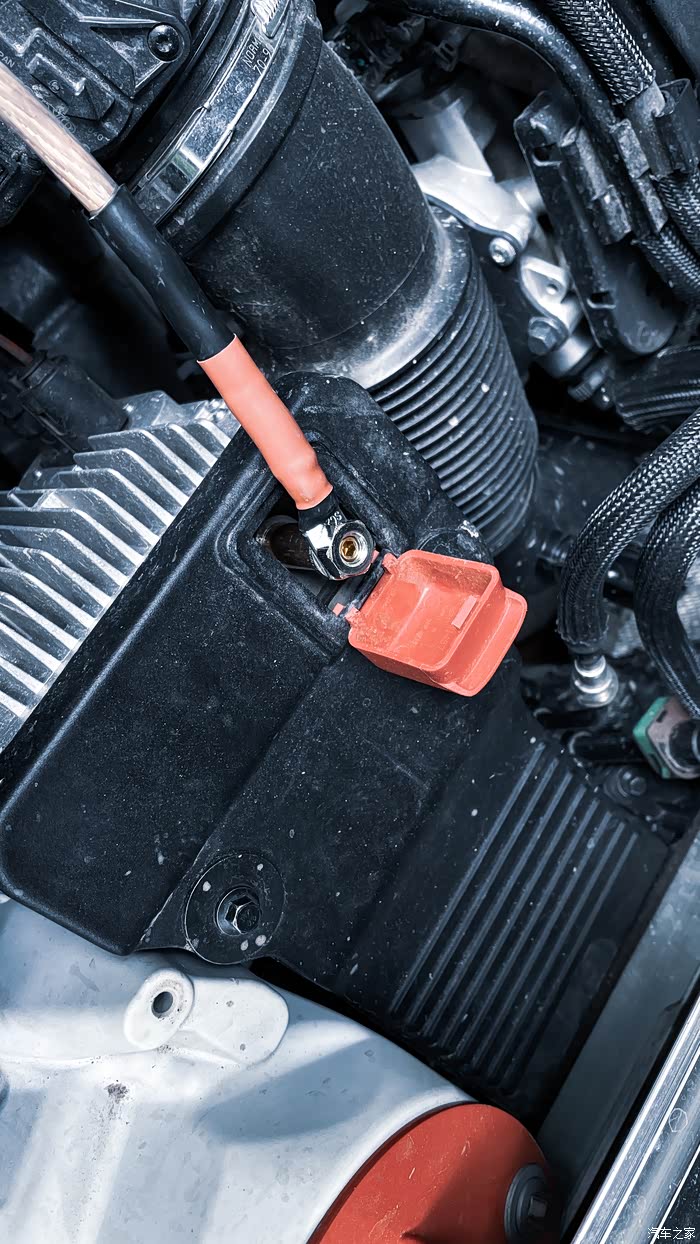

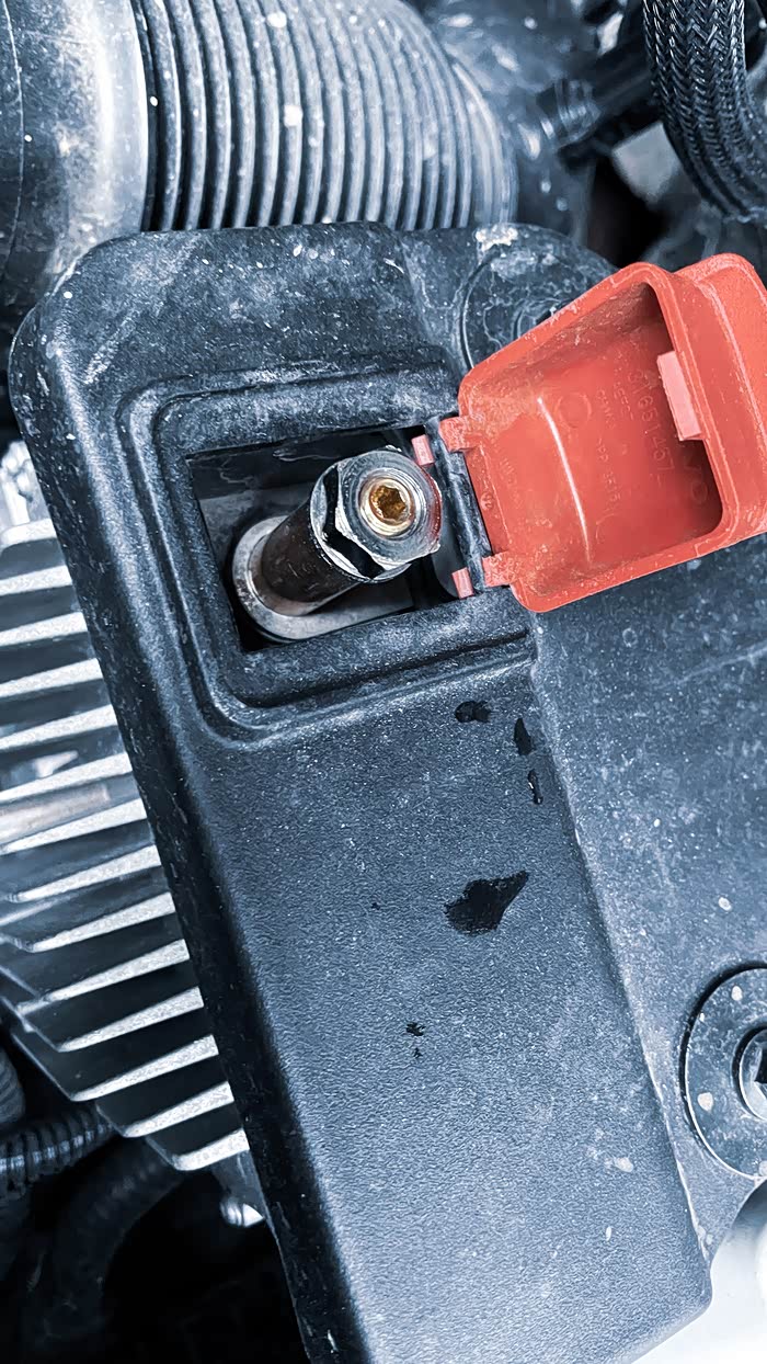

改装后的正极接线柱,下面是纯铜柱,上面垫片和螺丝都是纯铜镀镍,既有良好的导电性又耐腐蚀。

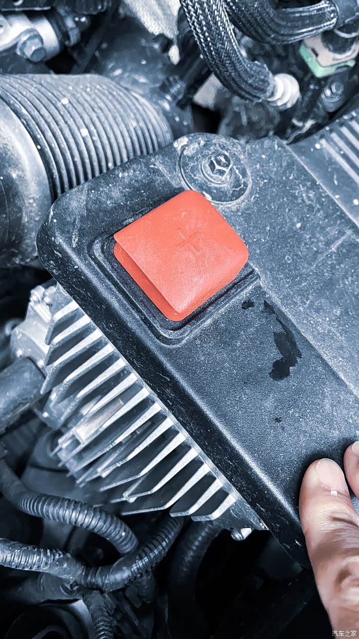

也能和原车一样,盖上电池盖子,完美。
连接中的正极
