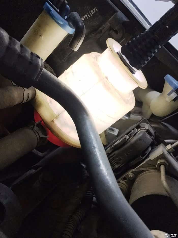

第一步,自然是抽出转向助力油储罐里的旧油。
用油泵抽旧油方便许多。
储罐回油管及以上都抽空了,油泵的抽油管有点粗,下面仍残余一部分旧油出不出来。照片中底部红色的就是。

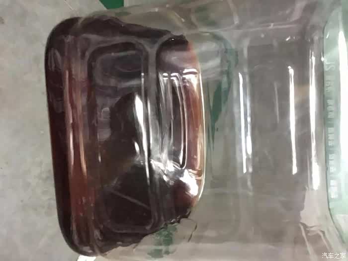

储罐里抽出来的旧转向助力油,已经红偏黑了。

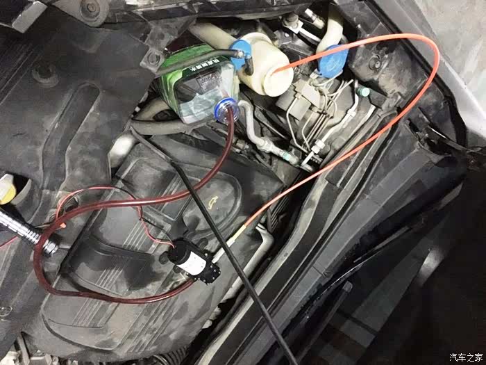

第二步,拆除储罐的回油管,将回油管插入提前准备好的废油回收瓶里。
储罐回油管拆除后插入准备好的废油回收瓶内。
第三步,将储罐回油口堵住或采取其他防止储罐加注新助力油后泄露的措施。有车友是用塑料布堵,我是在回油口加了一根软管,引到高处。
软管另一端远远高于助力油储罐,储罐内加新油时,不会漏出。
