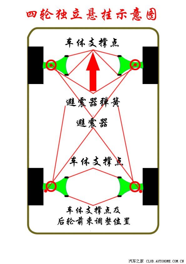

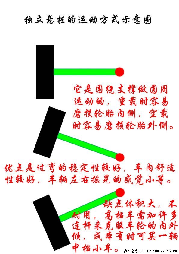

悬挂系统现在基本上可分为两大类:
1.独立悬挂:
指前后左右四个车轮单独通过独立的悬挂装置与车体相连,也就意味着可以各自独立地上下跳动。

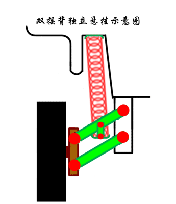

 双叉臂式独立悬挂
    双叉臂式悬挂,又叫做两连杆式悬挂,是又一种常见的独立悬挂。它通过上下两个横臂与车身铰接,一般下横臂比上横臂长。双横臂悬挂也是使用范围很广泛的悬挂,包括很多运动型车和高级车。
    双叉臂悬挂拥有上下两个叉臂,横向力由两个叉臂同时吸收,支柱只承载车身重量,因此横向刚度大。双叉臂式悬挂的上下两个A字形叉臂可以精确的定位前轮的各种参数,前轮转弯时,上下两个叉臂能同时吸收轮胎所受的横向力,加上两叉臂的横向刚度较大,所以转弯的侧倾较小。
『典型的双横臂式悬挂结构图』

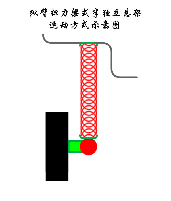

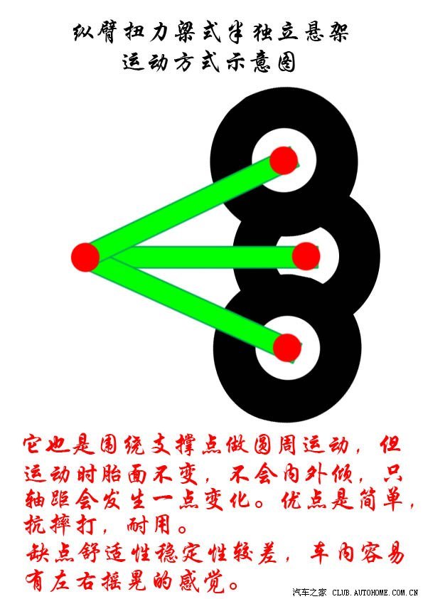

拖拽臂式非独立悬挂
    拖曳臂式悬挂是专为后轮设计的悬挂结构,它的构成非常简单:以粗状的上下摆动式拖臂实现车轮与车身或车架的硬性连接,然后以液压减震器和螺旋弹簧充当软性连接,起到吸震和支撑车身的作用,圆柱形或方形横梁则连接左右车轮。
多连杆式独立悬挂
     多连杆悬挂系统,又分为5连杆后悬挂和4连杆前悬挂系统。顾名思义,5连杆后悬挂系统包含5条连杆,分别为控制臂、后置定位臂、上臂、下臂和前置定位臂,其中控制臂可以调整后轮前束。5连杆悬挂的优点是构造简单、重量轻,减少悬挂系统占用的空间。5连杆后悬挂能实现主销后倾角的最佳位置,大幅度减少来自路面的前后方向力,从而改善加速和制动时的平顺性和舒适性,同时也保证了直线行驶的稳定性,因为由螺旋弹簧拉伸或压缩导致的车轮横向偏移量很小,不易造成非直线行驶。
    在车辆转弯或制动时,5连杆后悬挂结构可使后轮形成正前束,提高了车辆的控制性能,减少转向不足的情况。同时紧凑的结构增加了后排座椅和行李厢空间。由于这种悬挂优点显著,易于调整,因而受到广泛的欢迎。
    而全新的4连杆前悬挂系统多用于豪华轿车,它通过运动学原理巧妙地将牵引力、制动力和转向力分离,同时赋予车辆精确的转向控制。4连杆式悬挂系统在奥迪A4、A6以及中华轿车上都可以看到。
    多连杆独立后悬架能提供给车辆更好的操控性和舒适性。

淡漠ABCD 2014-4-30 07:54:25 发表在 淡漠ABCD
新款速腾的应该是那种?
目前是扭力梁式半半独立悬挂
中期改款会改成多连杆后独立悬挂
[ 本帖最后由 lotte_jx 于 2014-04-30 08:00:28 编辑 ]

发表于 2014-4-30 10:23:38
hbgsysfj 2014-4-30 10:18:01 发表在 hbgsysfj
要是不是的尼?有什么问题?
在城市高速等平坦道路上一点都试不出来,但是在坑洼地段或急转弯时,独悬很平稳的,你可以看看原理图
