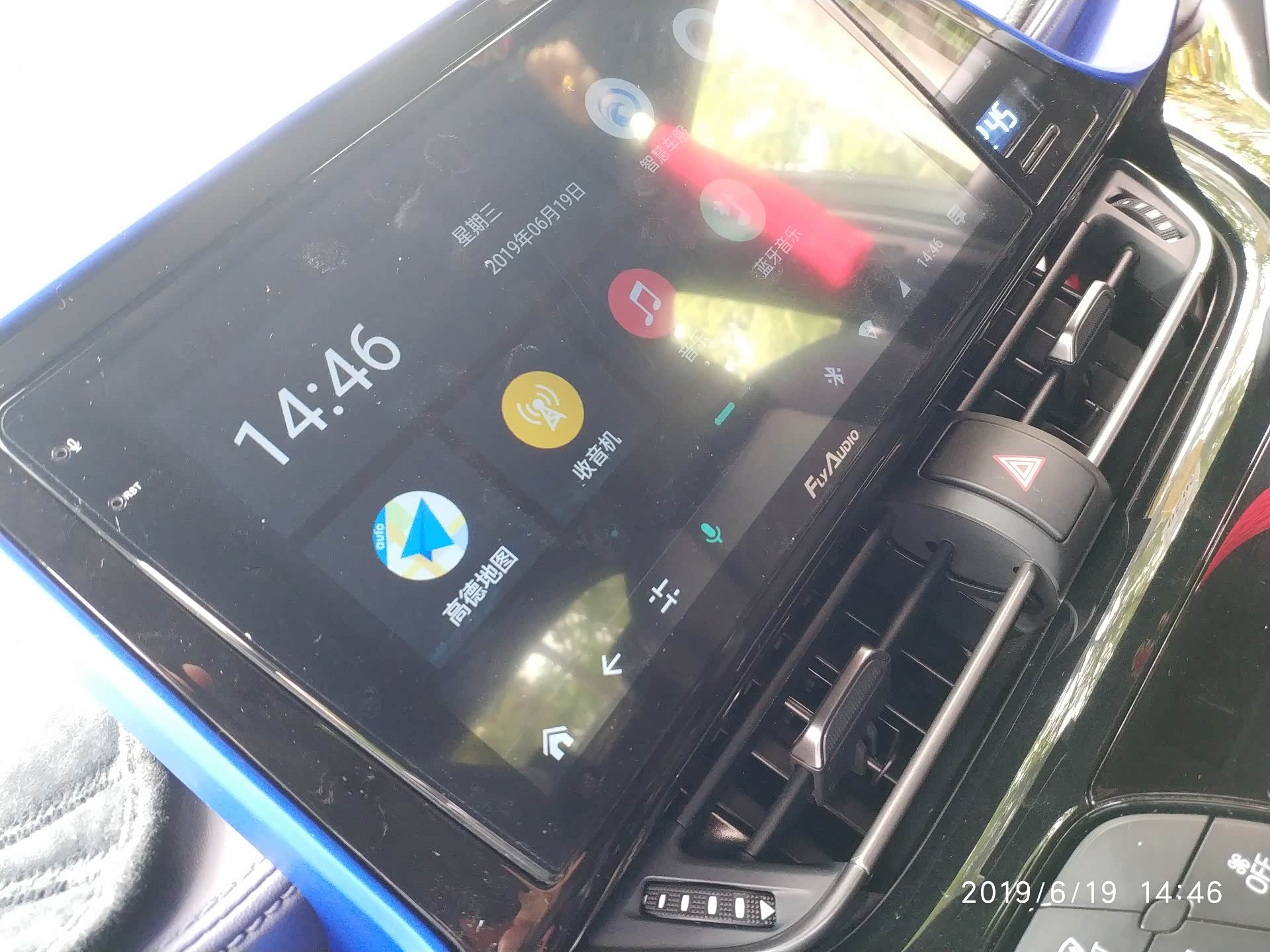

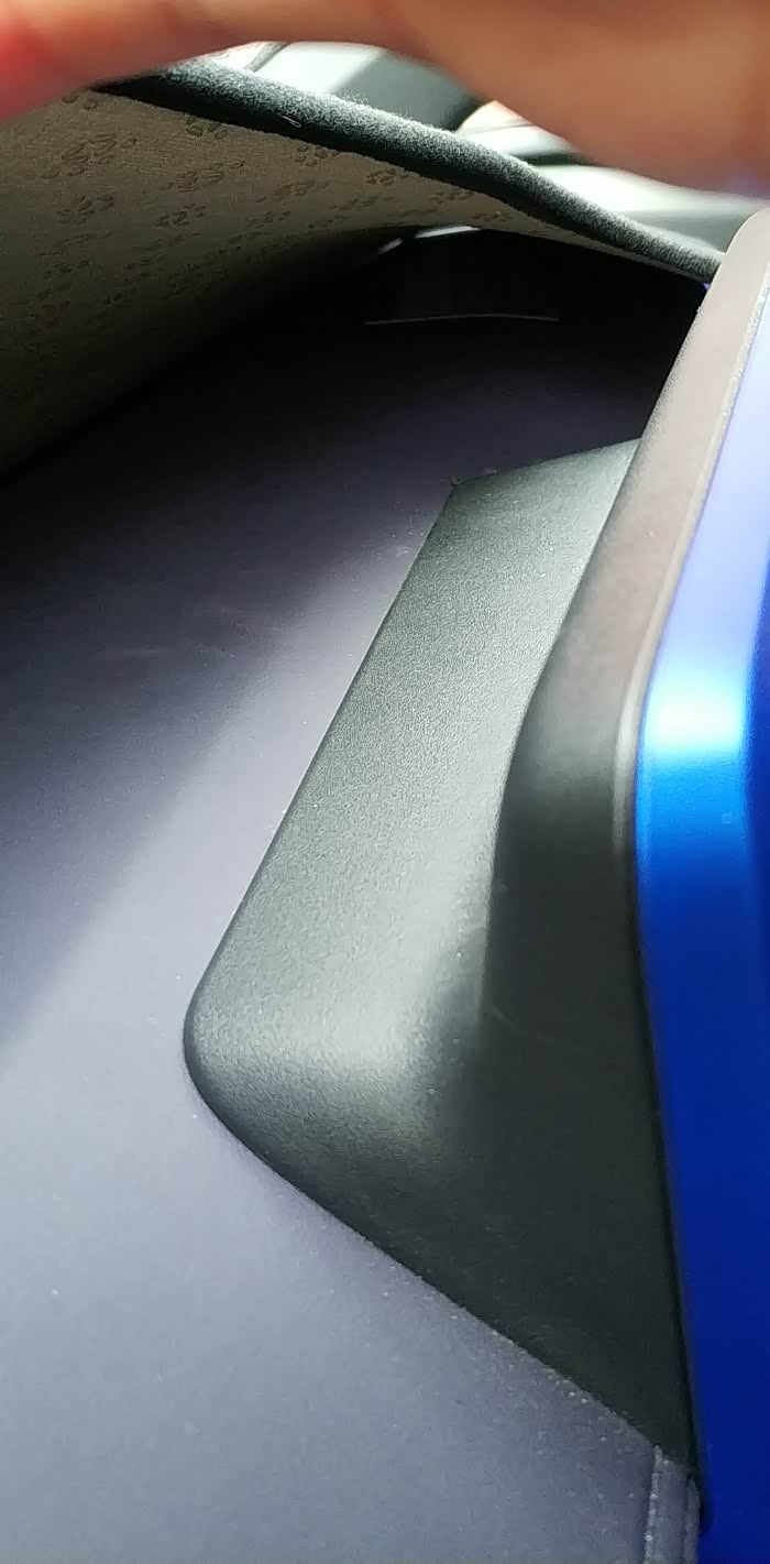

发表于 2019-6-19 20:33:43
hxjkq 2019/06/19 14:47:02 发表在 31楼
这样装!强迫症不推荐。。
已经装好了?恭喜!没看出什么问题,是有点顶着吗?
发表于 2019-6-21 17:51:19
hxjkq 2019/06/21 13:38:22 发表在 33楼
是有点,但强压下去也可以。。我觉得下面凸起好看。。。你们用这导航,自带的音乐软件和收音机无法关闭啊
下面的确是空的,原车机有没有这样我忘记了,可是这样恰好也方便通风散热。你是说开机自动播放音乐和收音机是吧?好像在设置那里把记忆通道关了就行
