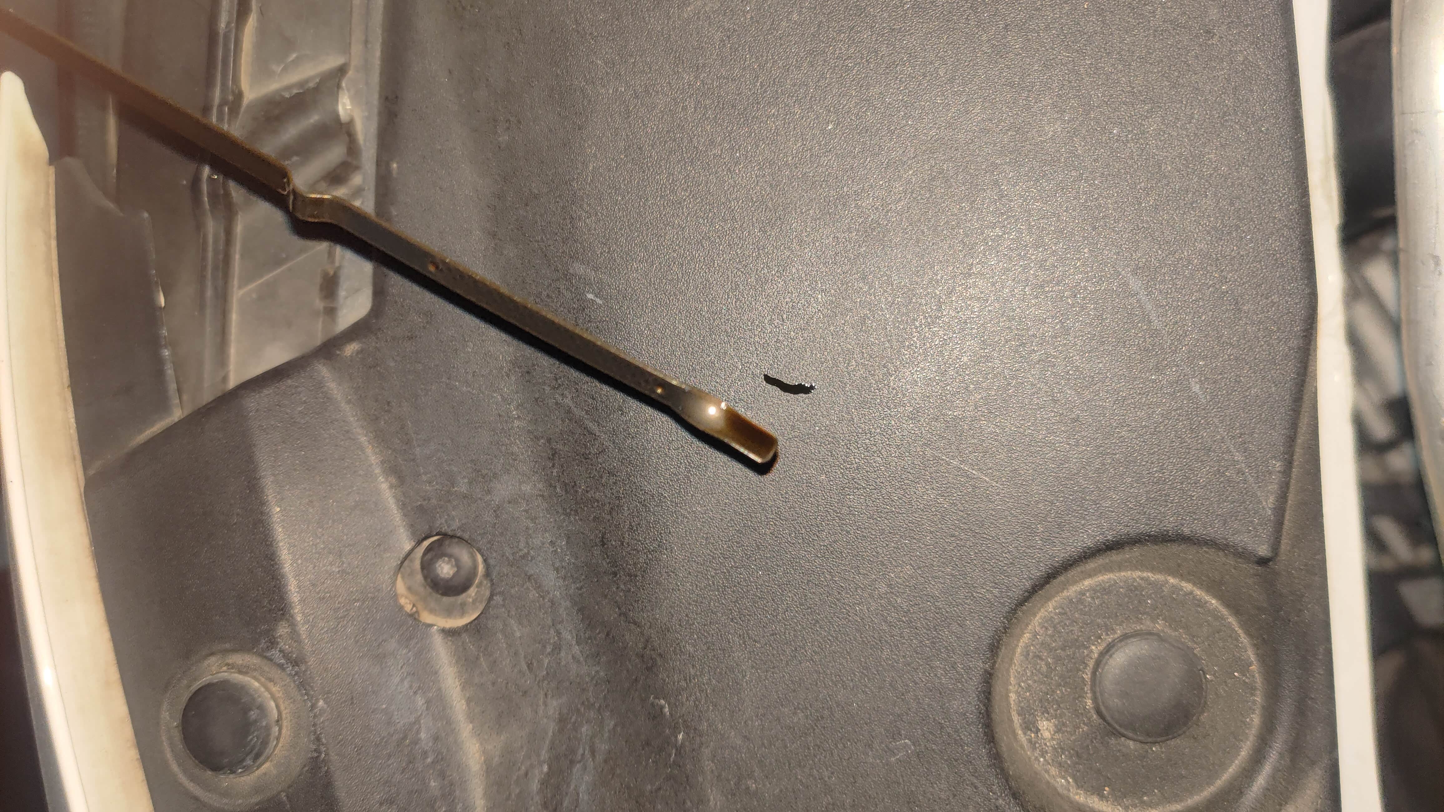

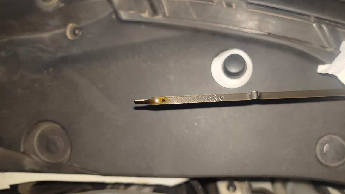

3、烧机油。这个是25年1月份换刹车油时发现的,当时检查机油尺发现上面已经不显示机油的刻度了,标尺上面油都没得,当时刚好跑了7200多公里就在4s店做了保养,只放了不到2.5升油出来,上次是加了4.5升进去。店里面检查了火花塞跟缸内情况后给我的解释就是没发现烧机油的迹象,排气筒颜色正常缸内也是正常的,说这款车属于涡轮机是需要5000公里就保养的,这个说法相信很多车主都不得认同,威朗又不是宝马M之类性能车,那个家用车5000公里就去换机油保养又没有很激烈暴力的驾驶,而且我前面3次保养时都是1万公里左右去的,只是之前没发现这个问题,后面我把这款车保养手册给检查的师傅看上面都是写的7500公里,后面就喊我观察到。
发现这个问题后这一年我中间陆续记录了保养后跑了不同公里数机油尺的情况中间保养了2次,确实是刻度在陆续的下降,这次12月保养的时候也是跟上次一样,最近两次我都把剩下的半升加进去了(没发现之前保养时加了4.5升,后面大概6000公里时机油在尺度线下线时又加了剩下的半升,总共就是5升),这次是8000公里保养的也只放了不到2.5升机油出来)

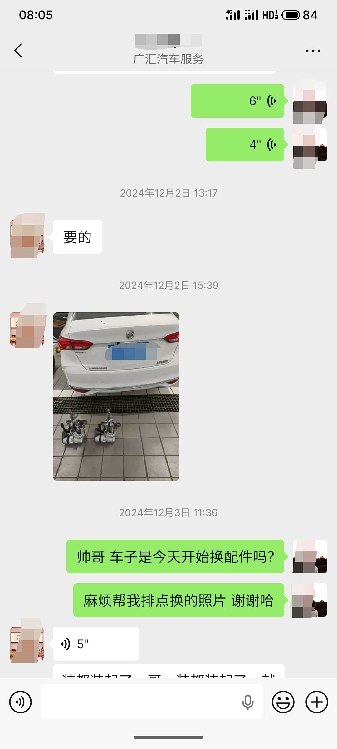

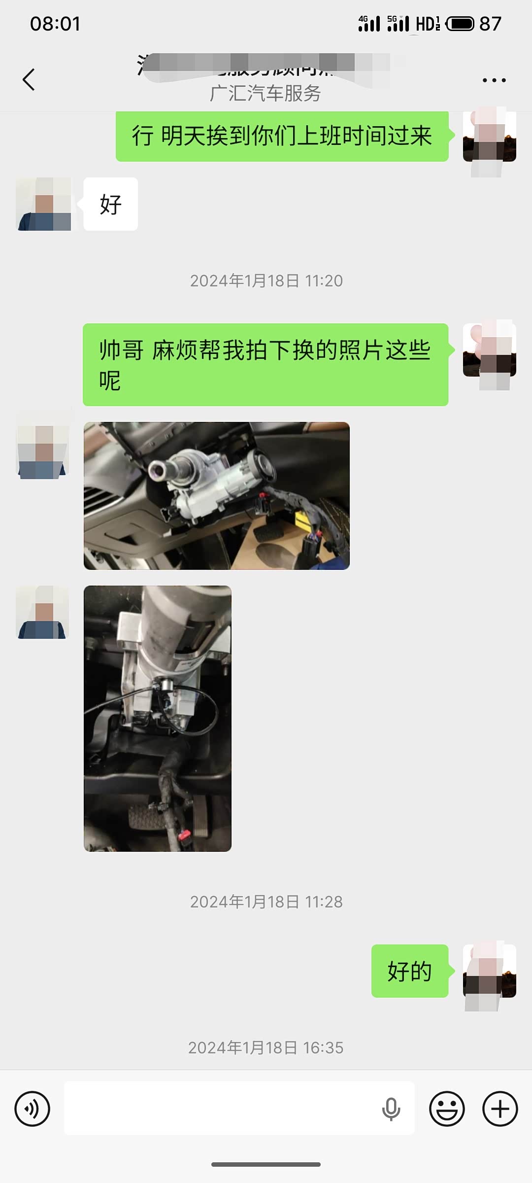

第一次换方向柱
第二次换方向柱

保养后跑了5200公里的机油尺
25年初次发现时放出来的机油
