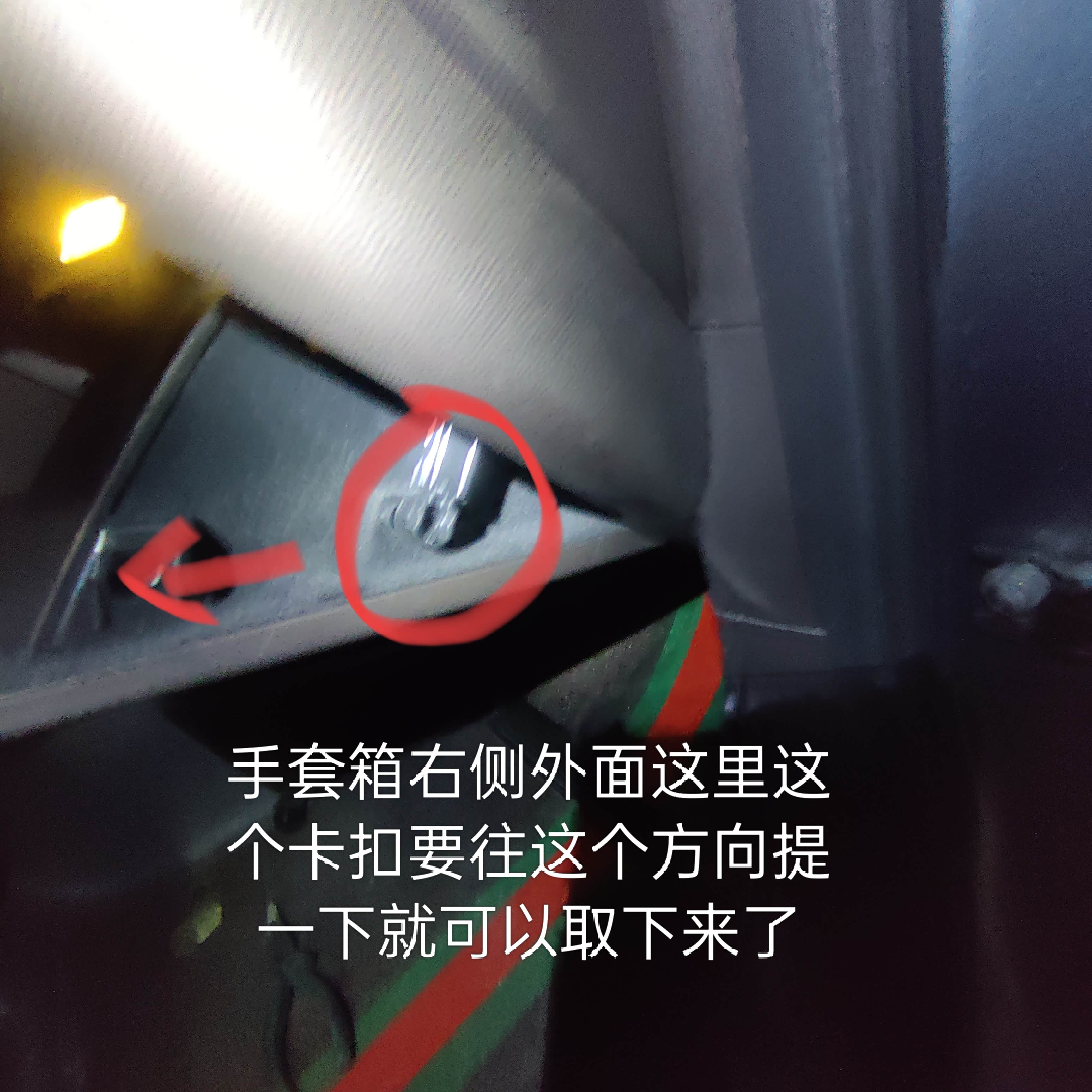

自己动手更换BJ60空调滤芯
车子买了一年了,空调滤芯也得换了,60的空调滤换起来有点麻烦,好多车友还不清楚怎么更换,所以抽空自己动手换了一下,拍点照片供大家参考。(适用于有一定动手能力的,没时间嫌麻烦的朋友还是去4s吧,万一拆坏了还可以索赔)。话不多说上图
