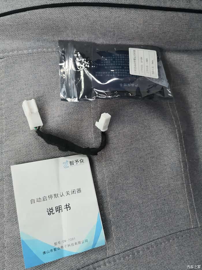

不想永久关闭这功能.
本来想找有无类似雾灯用的有段按压开关可以替代原厂自动起停,免得每次打火后默认开启,结果在马家找到有个"丰田致炫启停关闭器",高低价都有,看起来感觉都一样,挑了个最便宜的试试.
装好后如广告宣传上说的,打火启动后几秒钟,自动启停就自动显示关闭了,深踩刹车启停不动作;手动按压启停开关解除后,自动启停灯灭,深踩刹车,启停恢复动作.功能正常.
猜测应该就是通电后透过外接的电路芯片送出信号给电脑执行关闭启停功能.
看过之前的启停宝好像要另外接线,这款就直接无损对接了,省事.

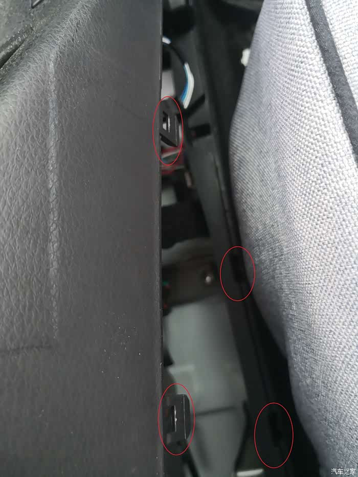

拆中央通道方法没拍详细过程,有很多高配改低配通道的***分享,请自行搜寻.

就是这个东西,直接对接,无需额外拉线
详细步骤就不说明了,请自行搜寻高改低配中央通道文
拆通道的时后留意左右两边还有个卡榫要适当的掰压才好拿起
直接无损对接
发表于 2019-7-18 13:10:50
xuexjf 2019/07/18 10:18:09 发表在 沙发
就这么一条线?
线段中间黑色包覆的地方,***感觉有个小电路板还是芯片什么的,应该也没什么黑科技,估计也就用个简单IC控制吧
发表于 2019-7-18 15:30:12
大鲍鱼1977 2019/07/18 14:32:56 发表在 4楼
不用这么麻烦,我用启停宝带的翘板直接把启停开关一翘就下来了,安装上线扣回去就行了
看广告说是可以用翘的,但我买的便宜的没送翘板,也担心失手造成悔恨,反正之前拆换过通道也简单
