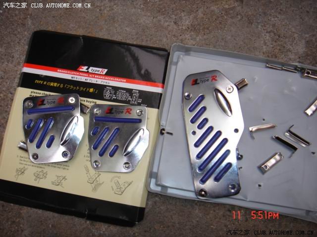

买了一幅不锈钢踏板,怎么也按不上,求助高手失败后决定自己动手改造安装。废话不多说,开工! 脚踏板及配件

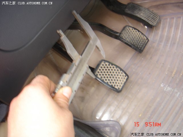

测量尺寸

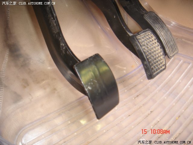

取下原来的胶垫

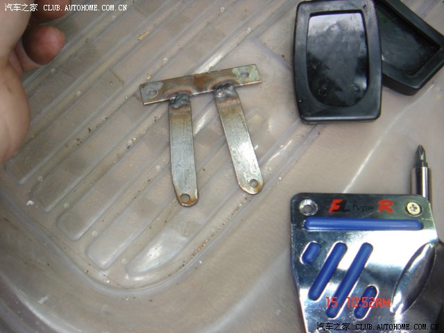

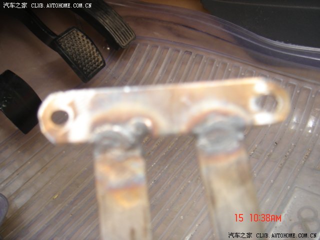

制作了第一个不锈钢卡

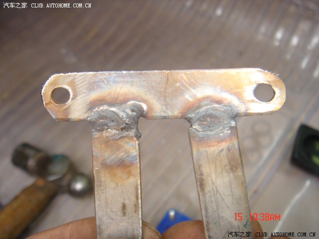

来张清楚的
第二个也制作完毕
