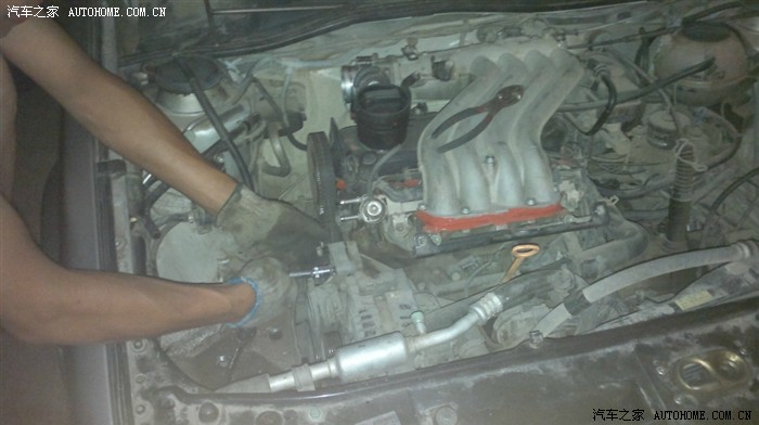

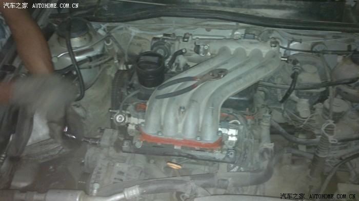

开始拆了,我和老板,老板是我朋友,只有我们两个人,他刚开店,没工人,

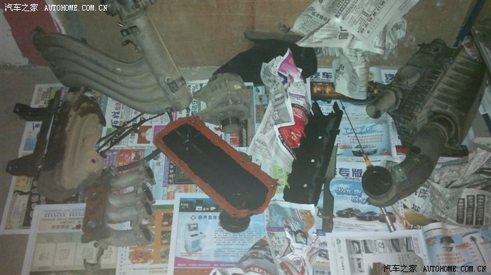

接着拆,我们打算一宿把发动机拆完,看见红胶了吗,哈哈!

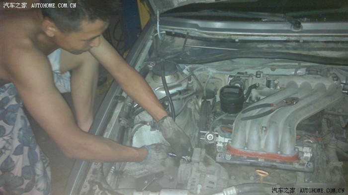

这就是老板我朋友,光着干,哈哈   关系特好

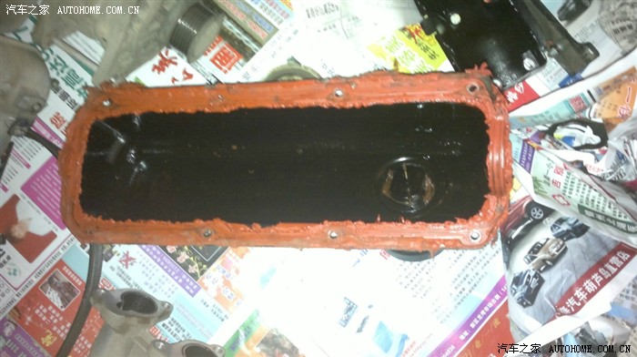

看见有红胶了吗,我就是用(耐高温红胶封)的气门室盖,其它密封的地方也用的红胶,一定要品牌红胶!!!
看见气门室盖了吧,全是红胶,经过我几个月的试验!!没问题,一点油都不漏!
来张近的

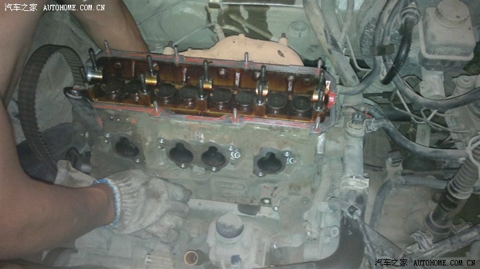

凸轮轴和凸轮轴传感器
