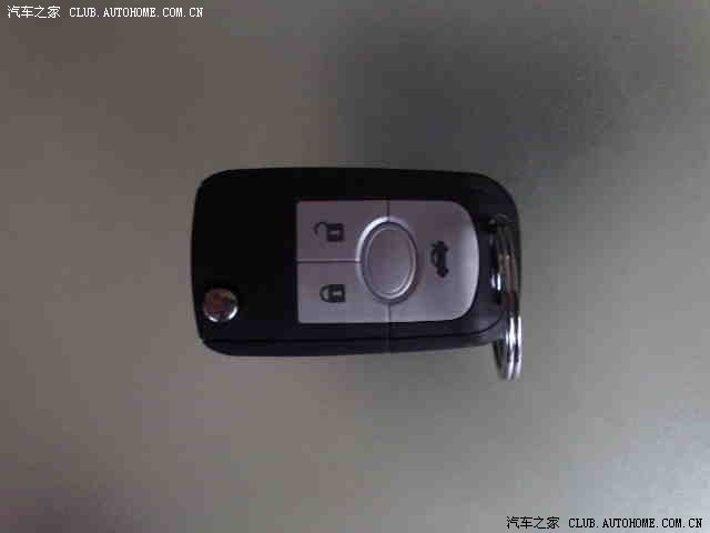

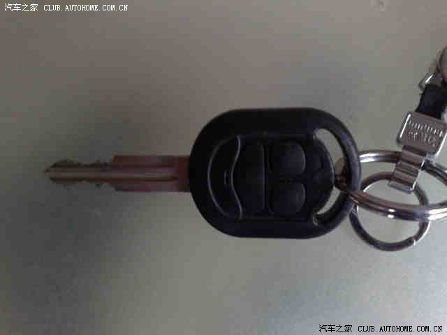

06年的凯越,换新凯越原厂折叠钥匙成功
我的车是06年的1.8LS当时虽然是顶配车,但钥匙不是折叠的,现在用原厂的手动型的折叠钥匙匹配成功(因为新凯越自动当的有远程启动,咱的车子本身没这功能,所以没用高配的钥匙坯)
发表于 2009-2-20 08:40:44
总的下来,要300多点
发表于 2009-2-20 17:21:46
钥匙胚是在淘宝买的,本身带芯片和遥控器部分,老凯越芯片有两只,我的是4D的(也就是好像磁铁样的),还有是48的(玻璃管装的)。买时一定要说明白要不芯片不对无法匹配,是发动不了车的,我的是回来后自己开了下匙,到汽配市场匹配了下芯片和遥控器,就能用了,现在有两把遥控钥匙了
