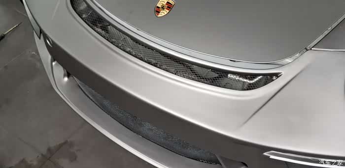

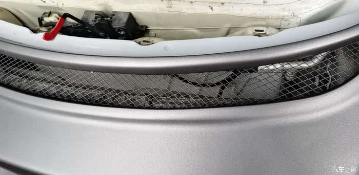

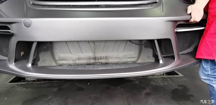

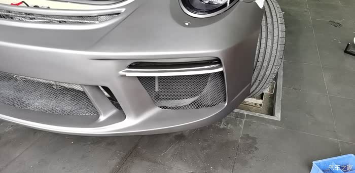

一直想改991.1的前杠,之前只看到过有玻璃钢材质的,买来试了一下,发现有几个很致命的问题。
很明显可以看到进气风道完全不对位
白色车架完全暴露在视野中,可能和网格的选择有关
前杠防撞梁完全暴露在视野 包括车内各项部件
再近一点看看特写。

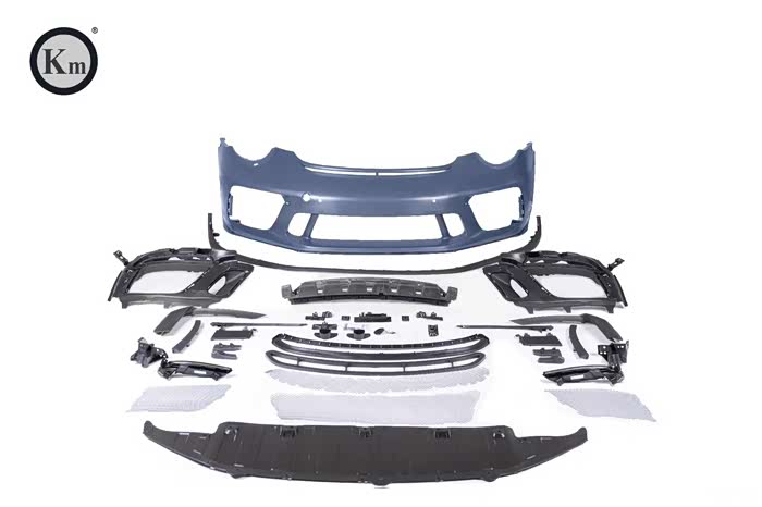

当时买这套前杠花了我8000,好好的一辆车被装出了山寨感。但是无奈喜欢GT3硬朗的车头线条,心心念念想改,这钱等于扔海里了。我去研究了一下GT3原车前杠部件。
可见GT3原车前杠部件细节是非常丰富的,特别是进气风道有专门配备的部件。
现在市场上开始出一家叫KM厂的前杠GT3 PP材质的,一直看营销在发,但是始终没有见到991.1真车实装的照片。不知道论坛是否有兄弟已经买了呢?
这是厂家给我的图,我并不是营销,更不是推销
这个我迟迟不敢买,因为并不知道是不是真的能够匹配991.1并且解决玻璃钢前杠遇到的这些问题,不知道是否有兄弟已经购买并且安装,求告知,谢谢。
