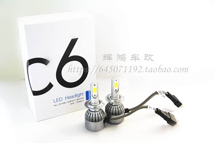

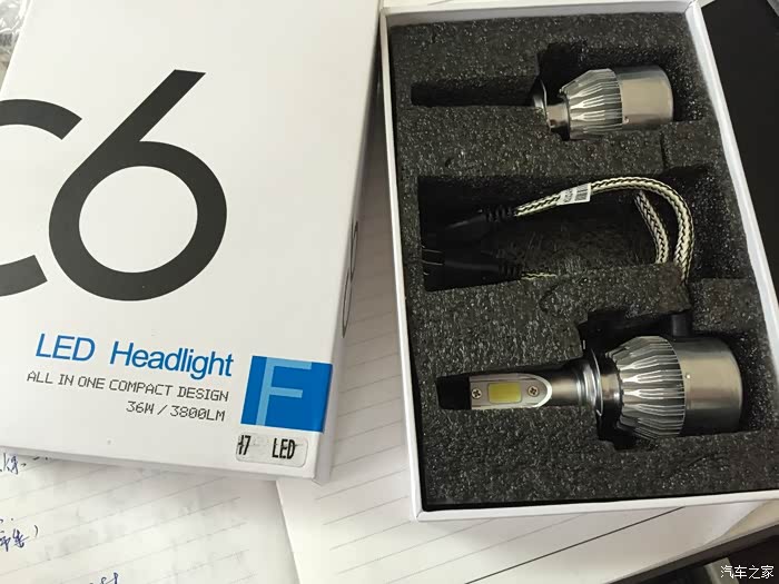

收到的宝贝。锐腾远近光都是H7的,所以两套都是一样。只是远光需要卡座,近光不需要。

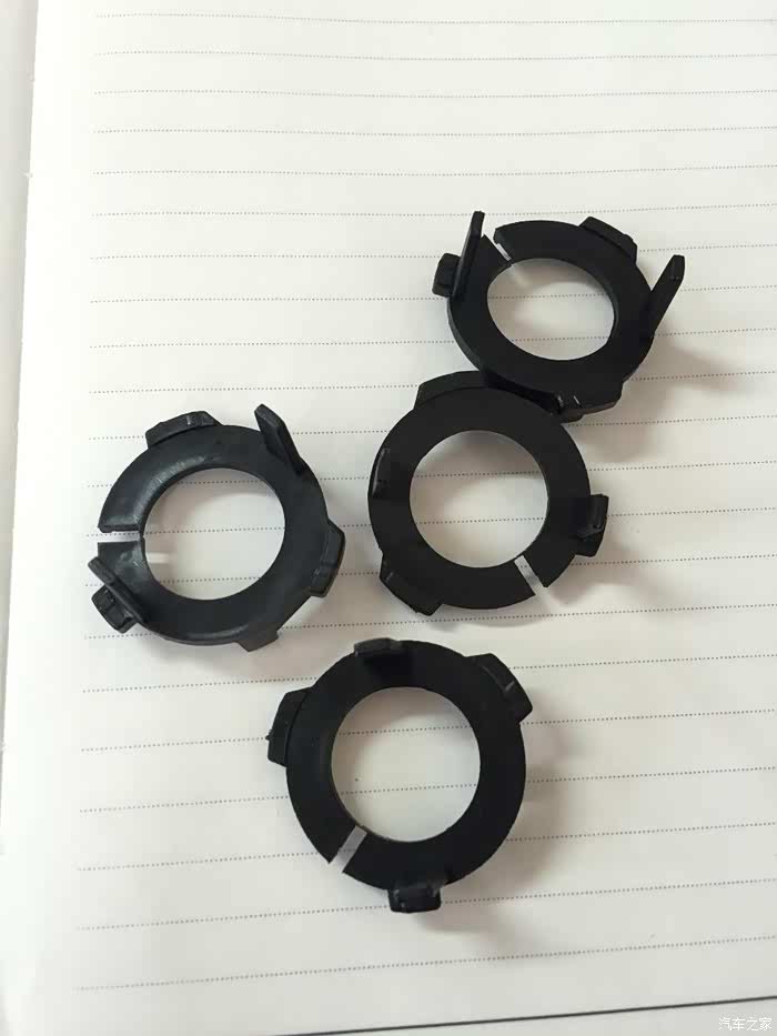

卡座,中间开口,方便套入,四个卡座只用了两个,卖家是为了防止安装过程中有断裂,建议多买两个,不错的建议。不为了赚钱,确实,要是断了,就等着哭吧。

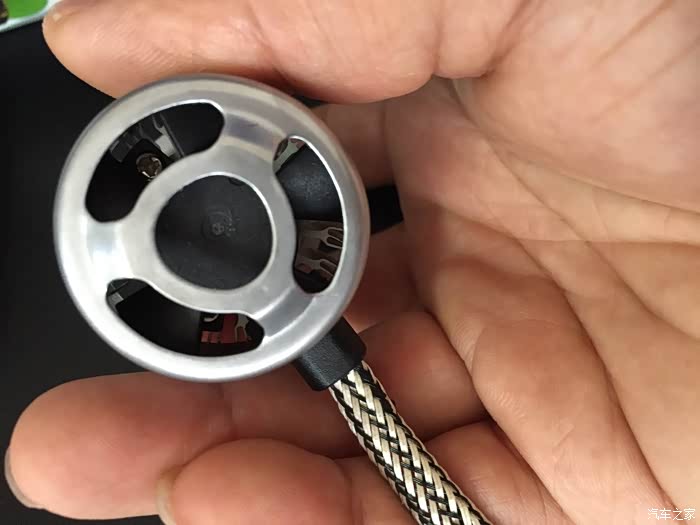

灯泡底下自带风扇,散热方便,节省空间

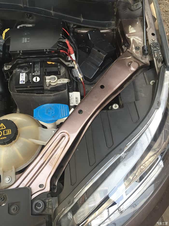

接下来,进入拆装阶段,这是需要拆的。

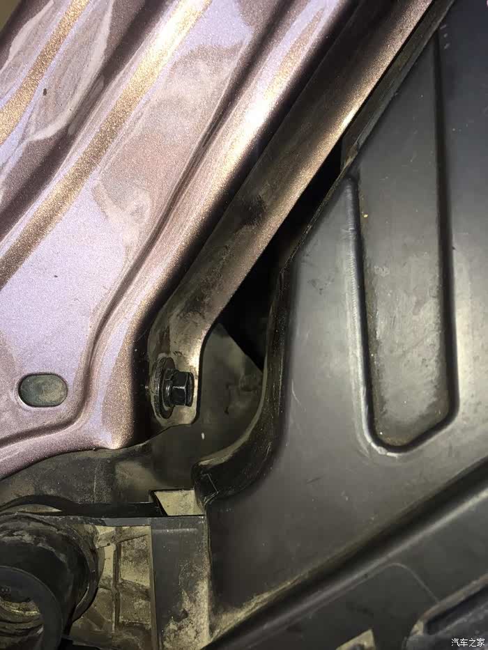

先用M10扳手,把这个螺丝卸掉,注意别把螺丝弄掉了,先松开几圈,然后用手扭,另一只手可以在底下接着(安装时也一样)
再把这两个螺丝卸掉。
接着,把这几个螺丝卸掉。
玻璃水加水管上面的螺丝卸掉
拆开后,挪到旁边,灯各种盖子豁然开朗,操作空间足够大,换灯就很方便了。
