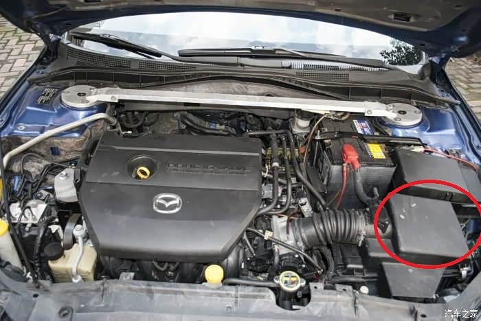

分享一个在D档踩刹车,机舱内有哒哒哒异响的原因排查和解决办法
之前我的马自达6车,在D档下,踩刹车,前机舱里能听见哒哒哒的声音,松开刹车或给油,这声音就没了,我知道这是憋着D档抖动大造成的某部位共振异响,但是就是不知道在哪个部位,查过网上说一般是发动机机脚垫老化需要更换,这是造成这种异响的可能原因之一。
但是我去修理厂排查后发现是空气滤芯盒下面的橡胶垫少了一个,师傅拿了一个泡沫做了一个胶垫垫在下面,问题解决。
车友有这种异响可以先排查下这个部位,找个人让他摁住空气滤芯盒,不让它震动,另一个人在驾驶室挂档踩刹车听声音是否还有来排查下这个问题。
发表于 2022-1-17 14:53:14
  这3个脚是靠3个胶皮圈搭在底架子上,看看是否少或老化,拿包装箱用的那种厚海绵做一个就可以
