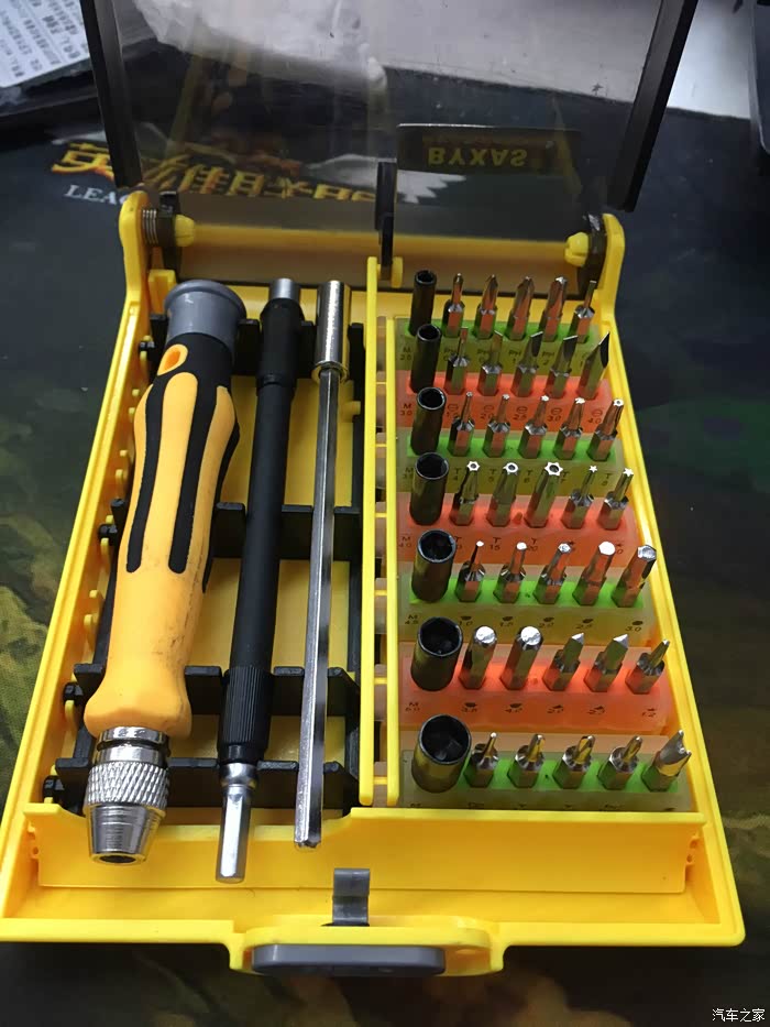

准备工具有T10、T20螺丝刀,酒精和润滑脂
我的工具,很好用,很齐全,基本上一般的修理都可以应付

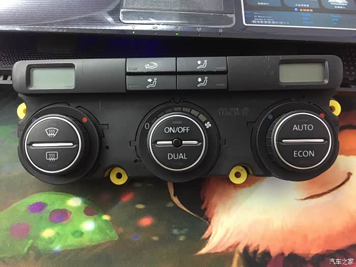

拆下来的空调控制面板

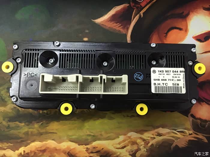

背面
标签特写
一共12颗螺丝,T10的,大小一样
